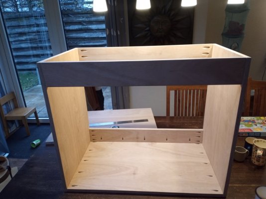

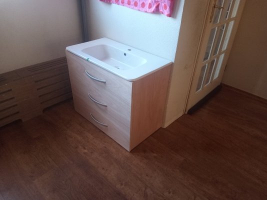

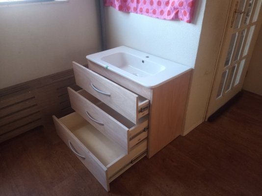

Bedankt voor de tips. Uiteindelijk is het een hardhouten multiplex plaat geworden. Zie de bijlages voor het resultaat tot nu toe. De hoeken aan de voorkant moeten nog afgerond worden met radius 35 (gelijk aan de wastafel) en dan schilderen en ophangen. Is loodzwaar dus moet daar nog iets goeds voor verzinnen. 80cm breed, 66cm hoog, 45cm diep.

dus op de foto staat die voorlopig op de vloer ?
je kan onder de kast op de muur een lat schroeven, en daarop de kast laten rusten
breedte en lengte afstemmen op de zichtbaarheid
ook schroeven door de dwarslat
ook L-ijzers tegen de zijwanden + in de muur
De kast stond voor de foto nog op de vloer ja. Ik dacht aan stevige schroeven of keilbouten door de bovenste en onderste dwarslat. Of een extra middelste toevoegen en die en de bovenste gebruiken voor bevestiging als "french cleat". Ik gebruik liever geen lat aan de onderkant als dat niet nodig is. Maar, ik heb er ook niet veel ervaring mee dus het is meer onderbuikgevoel dan kennis.
kan ik inkomen
de grootste krachten komen bovenaan
schroef je enkel door de bovenlat, dan vangt die alles op, en dat 'alles' wordt uiteindelijk naar de verbindingen met schuine schroeven afgeleid
je kan die ontlasten door onder de bovenste dwarslat L-ijzers te plaatsen, die op de zijwanden + de muur komen
bij het plaatsen van een hangende bak, zet ik er een lege bierbak oid onder die ik opspie
bij voorkeur met opblaasbare kussens om ramen te plaatsen
maar bij eenmalig gebruik is die aanschaf niet verantwoord

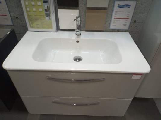

Ben al aan het zoeken geweest en daardoor een brutale vraag; waar heb je de wastafel vandaan? Is voor hier een mooie maat.
Hij komt van Bauhaus. Wastafel is los te bestellen. Online niet verkrijgbaar, wij hebben deze in Hengelo besteld. Zie onderstaande foto, type Best. Wij zochten een brede wastafel, maar niet erg diep, met veel ruimte om spullen op te zetten, en konden ook niet echt iets vinden tot we hier tegenaan liepen. Het meubel dat ik maak lijkt erg op het meubel van de foto, maar omdat wij lang zijn en de tafel dus vrij hoog komt te hangen wilden we er een extra lade onder, altijd handig met 4 kinderen. Vandaar het zelf bouwen.

Dr. Bob
22 dec 2012
15
Dat klinkt logisch. Bedankt voor de tip!
