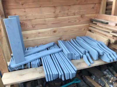

Ik heb net 2 adirondack stoelen gemaakt van Douglas en gisteren in de MooseFärg verf gezet. Is een scandinavisch goedje wat je zonder gronden kan gebruiken. Het zou dan 5 jaar goed blijven. We gaan het zien
de kleur op de foto klopt niet, het gaat om het idee. 7F1C79FC-6088-4CBF-9F02-CBE2E5DCCDB9.jpeg
