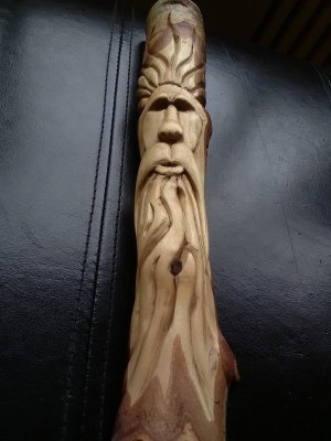

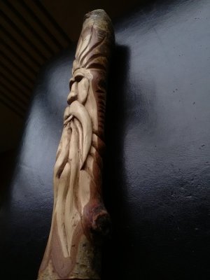

Mooi uitgesneden Edwin, karikaturen uitsnijden gaat heel goed, je kunt vrij snijden wat je hoofd en het hout je ingeeft, of hoe een gedraaide houtnerf van een tak loopt.

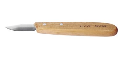

Feit is dat je met een bol mes makkelijk rondingen, kromme lijnen maakt en met rechte- of holle messen beter recht kan snijden.
De rest is voorkeur, hout soort en soort snijwerk.

omdat je het over <mes> had ben ik vergeten om de V-guts oftwel burijn te noemen; dat is het gereedschap waarmee je contouren, lijnen en accenten kunt maken. Je hebt deze ook weer in verschillende dieptes en verschillende hoeken maar een graad of 45 is prima (loopt niet te snel vast) en een hoogte van ja, plm 12-15 mm afhankelijk hoe groot je werkt.

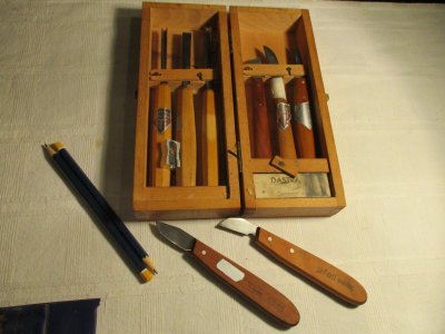

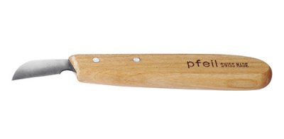

Welk mes je gebruikt is voor iedereen verschillend, de een heeft de voorkeur voor een gewoon zakmes een ander heeft een mesje van Pfeill. Hier zijn enkele filmpjes van de basis regels voor hout snijden met een mes, zoek maar knife carving op You Tube.

Ik begin net dus zocht vooral een mes om mee te beginnen en het gevoel een beetje te krijgen. Ik heb nu de messen die eerder genoemd zijn en pas een set beitels aangeschaft van de Lidl gewoon om te proberen/oefenen. Wil binnenkort een morakniv mes aanschaffen merk dat de messen die ik heb wat klein zijn voor het grove snijwerk.
