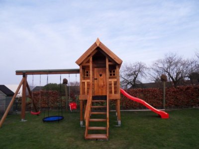

Ben het met Jeroen eens, als je smalle betonbandjes als fundering gebruikt, zodat hij hoog genoeg staat i.v.m. rot worden. Mijn zwager heeft laatst een kinder huisje gemaakt van hout bij de sloper gekocht, alleen de steigerplanken waren nieuw. Tel het anders eens uit wat je kwijt bent zelf maken, of kant en klaar kopen? Gebruik RVS schroeven.
