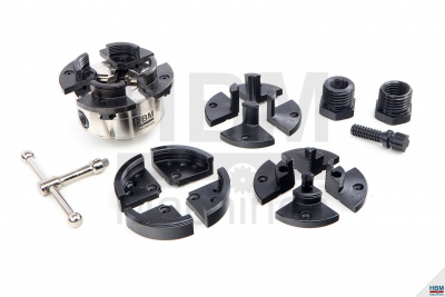

Kijk eerst even naar de schroefdraad op de spindel waar het klauwplaatje opgeschroefd wordt. Als daar een M33 schroefdraad op zit, kun je eigenlijk alle kanten uit. Ikzelf heb, naast een hbm klauwplaatje, ook een record power sc3 klauwplaatje. Diameter is ongeveer 87 mm (3”). Bij die record power heb ik nu meerdere klauwtjes. Voordeel is dat die klauwtjes ook op z’n grotere broer passen, de sc4 (4”).
Bij de hbm zit een assortimentje aan klauwtjes. De afwerking is iets minder en er zit ietsje meer speling in, maar werkt voor de rest prima. Het is maar net hoe groot je budget is. Succes.

Voordat ik mijn eerste klauw kocht (G3) heb ik er eentje van HBM bekeken, de HBM CK 3,5 - 4 K.
Ik stak de sleutel erin, draaide er even aan en heb die laten liggen. Onmiddellijk het besluit genomen om als eerste vierklauw iets beters aan te kopen. Veel te veel speling in het slot waar de sleutel in gaat. De rest voelde bij het aandraaien, , voor mij, ook niet precies aan, ook teveel speling. Ik heb er dus nooit mee gedraaid.

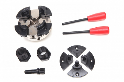

Ik moest ooit eens draailes geven in Frankrijk. Daar lag de HBM CK 4 - 4 S, het systeem met staafjes, klaar, foto hieronder.
Dat beviel mij heel goed.
De draaibank in Frankrijk had een pookje (voor mechanische vario) en had een M 33. Geen ervaring met adapters dus.
Ik heb er geen echt grote dingen mee gedraaid, maar ik moet toegeven dat deze klauw heel goed werkte. Eerlijk, ik heb de G3 of Talon niet gemist. Je steekt het hout erin, draait met de hand de ring vast zo dat je het hout kunt loslaten en je gebruikt de 2 staafjes om de boel muurvast te draaien.. Er valt op deze manier heel goed mee te werken.
Bij goedkope 4 klauwen zou ik voor dit systeem gaan: er zijn minder slijtdelen.
Iemand die een vierklauw wil proberen en geen budget heeft, zou ik beslist deze aanraden.
Bestaat ook uitgebreidere een set met meer bekken bij HBM, met hetzelfde soort vierklauw.
