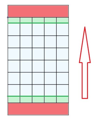

Een tip voor het maken van een snijplank of vergelijkbaar uit kops hout, om 'm door de vandiktebank te halen.
(je hebt de A3-31 met spiraal-as, toch? Die is zeer geschikt voor dit werk)
Bij het verlijmen, lijm aan zowel de invoer- als uitvoerzijde van de snijplank (gezien hoe deze wordt doorgevoerd door de VVD) een lat resthout. Dit mag gerust vuren oid zijn, het is een opofferings-lat. Doordat je deze er aan vast lijmt, kunnen er van de eerste en laatste blokjes geen stukken af worden geslagen. Dat uitbreken gebeurt dan bij je opofferingslat, die je er later toch vanaf zaagt.
En laat de rij blokjes tegen deze lat iets langer dan de rest (mm of 5 minimaal), dan kan je daar je zaagsnede + laatste vlakgang op maken zonder dat het patroon van steeds dezelfde blokjes wordt onderbroken/verknald.
Zie onderstaande tekening: rood is de opofferings-lat, de groene lijnen je zaagsnede voor het wegzagen hiervan na het schaven, en lichtgroen dus de iets te lange blokjes aan beide kanten.
En qua dikte, probeer zo precies mogelijk te werken, maar zorg wel voor een paar mm speling om vlak te schaven. Inderdaad goed om het eerst met resthout te proberen!

Klopt, traditioneel werden slagershakblokken gemaakt van steenbeuken (dat is het hout van de haagbeuk), en dan als kopshout. Dat is nog net wat harder als het 'normale' beuken. Inderdaad botanisch geen familie van elkaar.
Bekijk bijlage 146104
Bedankt voor de tips. Daar kan ik wel wat mee
