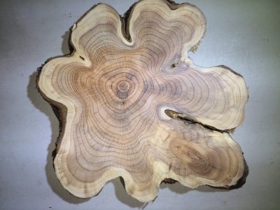

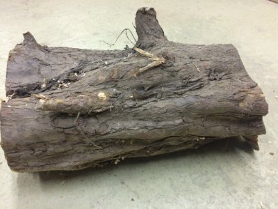

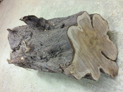

Wie weet wat dit voor hout is , er zitten lichte streepjes tussen de jaarringen .
Plakje is geschuurd tot 180 en onbehandeld .
Groeten Willem

Als ik de bast zie zou ik het ook kastanje durven noemen
Taxus is roder en conifeer heeft mijninziens een rafelige bast (schilfers)

Mijn eerste ingeving is jeneverbes. In ieder geval lijkt het me een conifeerachtige.
Taxis is meer rood van kleur en schilverige bast. Bij het draaien een heerlijke citroengeur.

Ik zou het toch niet oneens willen zijn met Jan en Ronald ;-)
Na nogmaals kijken en zelf even kijken naar een stuk taxus, is dit inderdaad wat fletsen van kleur en verschilt de bast ook. Jeneverbes zal het zijn. Blijft wel een mooie schijf ;-)

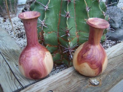

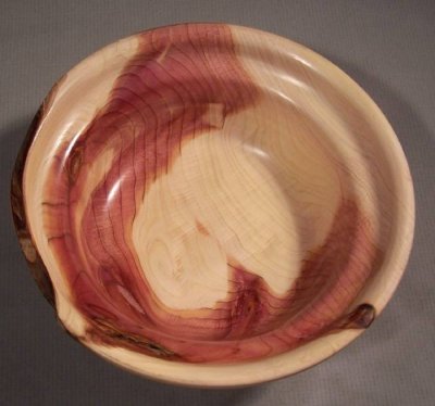

De Juniper die Ik gedraaid heb was veel meer rood/paarser dan the photo van de OP, Ik houd het op een conifeer, Juniper ruikt ook heel sterk waneer je het draaid, dat zou genoeg van een aanwijzing zijn dacht Ik.

Inderdaad veel te bruin voor Juniperus en de bast komt denk ook niet echt overeen met taxus, te dof en vezelig denk ik....
Ik denk dat het Cupressocyparis / leyland cipres is, heeft ook die wat duidelijkere houtstralen.
Misschien kan Chamaecyparis ook, is ook een wat donkerdere (is dat een woord?) conifeer.
Groetjes Joost.
P.S. taxus en juniperus zijn ook coniferen
coni = kegel fera=dragend

Kan goed taxus zijn, heb vaker taxus schijven tot korrel 220 geschuurd en die hebben dan dezelfde lichte uitstraling als deze schijf. Maar de bast komt niet helemaal overeen met taxus maar goed die is ook al aardig droog. Maar de de schijf ziet er qua groei en jaarringen exact hetzelfde uit als taxusschijven die ik zelf gezaagd heb.
