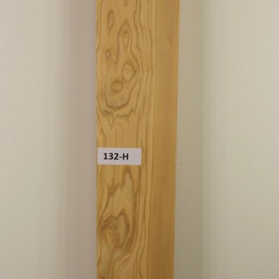

Welk hout is dit, en waar kan ik dit kopen?
Atmoz
Beste kenners,
Wie weet welke houtsoorten dit zijn?
En waar zou ik dit kunnen kopen? (het liefst in zuid-Limburg, maar dat zal wel tegenvallen :rolleyes:)
Ik ben opzoek naar een stuk van ongeveer 30cm x 1.10m en +/- 4 of 5 cm dik.
Wat zou dit ongeveer kosten? Is dat tientjeswerk of honderden euro's?
Alvast bedankt voor jullie input :cool:
Met vriendelijke groet,
Atmoz

Je schrijft 'houtsoorten' - het zijn er dus meerdere? Elke foto een soort? Of anders?
De jaarringen op foto 2 lijken me te grof voor olijfhout, maar de foto's laten niet al te veel zien.
Hoe dik is het hout op de foto?
Zo uit de losse pols gegokt zeg ik 'een esdoorn soort'.

Mijn denkwerk: peer, kers, lijsterbes?
...eigenlijk is enkel kers een serieuze gok :rolleyes:

Iets meer foto zou helpen. Sommige houtsoorten hebben een typische geur als ze gezaagd worden. Kun je daar iets over zeggen?

Ik denk dat het olijfhout is, maar de kosten ervan.. geen honderden euro's in iedergeval
Welke van de 3? Of zijn ze alle 3 hetzelfde? (ik denk van niet eigenlijk).
Het zijn volgens mij inderdaad meerdere soorten.
De dikte... tja, ik schat iets van 4 of 5cm.
Ik vind het ook wel iets op peren lijken eigenlijk:
Ik heb het hout helaas nog niet hier, dus eraan ruiken is nog niet mogelijk.
Onderstaande foto geeft misschien een wat beter beeld inderdaad:
