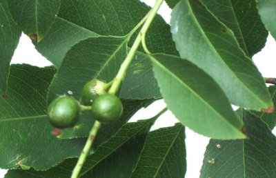

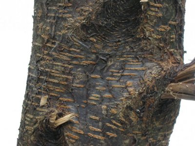

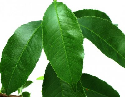

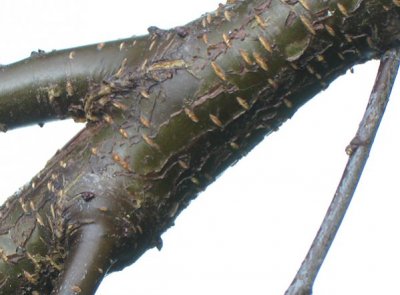

Hallo allen,

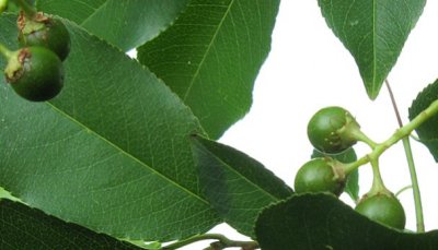

welke boom is dit? Het groeit in onze streken? Eerst enkele foto's van een levende boom . Heeft een soort bessen; Momenteel zijn die groen.

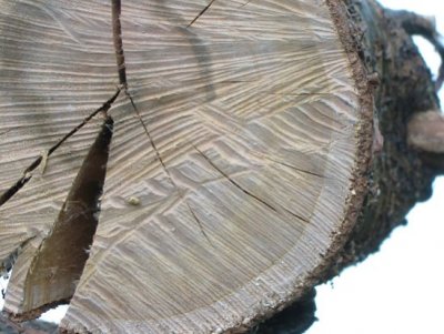

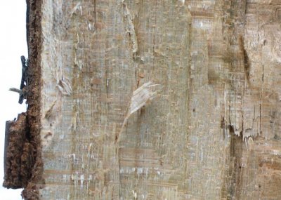

En een paar jaar geleden afgezaagd stuk
Wie kan zeggen wat het is?
groeten
Ornament
henkverhaar
20 jan 2011
5.574
1.380
Nijswiller
www.buroverhaar.nl
Iig een kers - en de bast lijkt op amerikaanse vogelkers (waarvan het hout als amerikaanse kers verkocht wordt, maar niet van bospest uit Nederland - dat bereikt volgens mij nooit voldoende dikte om tot meubelhout verwerkt te worden).
deftone82
10 sep 2013
284
Bilzen (BE)
Ik denk ook een Am. vogelkers (prunus serotina). Aan de geur herken je hem zeer snel...
Henk, deze bomen kunnen absoluut als meubelhout dienen en op sommige plaatsen in NL, DE en BE waar de lokale beheerders genoeg lef hebben wordt deze boomsoort stilaan mee opgenomen als volwaardige bosboom. De reden dat ze meestal onvoldoende dik kunnen worden is omdat ze vaak spontaan opkomen in slechte omstandigheden en op 'brandhout dikte' of eerder worden gekapt.
Het bestrijdingsbeleid dat al jaren gaande is, kost gewoon teveel geld aan mankracht én er worden liters vergif het bos in gepompt. En dat deze soort nog ooit zal verdwijnen op de armere zandgronden is zo goed als onbestaande.

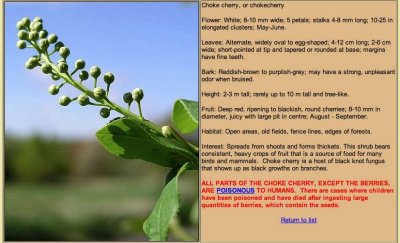

Choke Cherry is een grote struik, de kersen als ze rijp zijn werden heel veel gebruikt als voedsel, vooral in de winter voor de vitaminen, te klein voor hout gebruik, misschien goed voor stookhout.

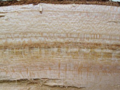

René 13: Je vroeg een stukje geschaafd hout, hier een begin van de reeks

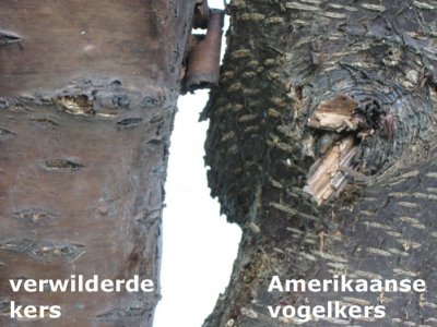

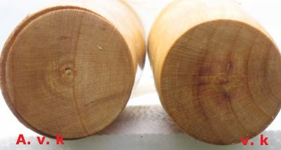

De schors van de in dit topic onderzochte soort, is makkelijk te onderscheiden van " wilde kers". Ik bedoel met wilde kers: kersenbomen die als onkruid, ongewenst, zijn gaan groeien ( in een verwilderde tuin, bijvoorbeeld) en kleine, vruchten opleveren, zeg maar "vel over pit". Geen geënte exemplaren dus. De schors van deze laatste lijkt of is gelijk, aan die van de cultuurbomen. Op de foto twee stukken droge stam van ongeveer dezelfde doorsnede, beide als onkruid groeiend en "uitgetrokken". Verbeter gerust mijn terminologie in verband met " wilde kers" . Edit: de term verwildederde kers is juister
Amerikaanse vogelkers naast verwildede kers
Er is nog iets dat opvalt: jonge bomen , scheuten, twijgen, onkruid dat onlangs is uitgekomen, hebben zijn steeds een opvallend stralend , licht, fris specifiek lentegroen gekleurd. Dat zie ik niet bij de wilde of "cultuur" kersenbomen.
De stammetjes werden in vier delen gespleten, zoals bij het aansnijden van een taart.
Speciaal voor Tom uit Maastricht : om de wroeging, nachtmerries op te wekken of te verdrijven, of beter, om nog meer ( draai-) lust op te wekken werden het cilinders. Eerst tussen de centers, afgewerkt met snijdende schuine beitel en daarna in Nova G3 met de schuine beitel de kopse kant afgedraaid. Nog eens bedankt voor de tip over hun (jubileum -) actie . Behandeld met schellak-olie sap zodat de nerf beter zichtbaar wordt. Je hebt gelijk, dat is mooi hout, en zo te zien niet helemaal gelijk aan de wilde kers.
Alvast de vergelijking van de kopse kanten, zelfde oriëntering.
Amerikaanse vogelkers ( A.v.k. ) naast verwildede kers ( v.k )
wordt vervolgd
groeten

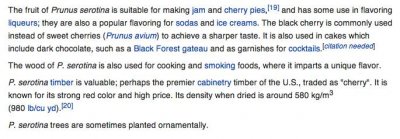

Jeroen “Wilde kers” zoals Ik dit gebruik, word ook normaal gebruikt hier in Canada en the US, en dat zijn niet verwilderde kersen bomen, of zoals ze hier aangeduid worden “Sweet Cherry” .
Het zijn de in de natuurlijke bossen voorkomende kersen, waarvan Ik aanduidde dat de mensen (Native people) de vruchten verzamelden en ook verwerkten om als winter voeding te gebruiken, een van de redenen dat ze de kersen verwerkten was/is voor de giftige stoffen onschadelijk te maken, hitte will do this.
De Cherry "Prunus cerotina” die dus meestal een grote boom is heeft ook veel kersen maar ze hangen wel hoog,
kersen worden ook gebruikt als voedsel, gepitte kersen in jams and flavoring in drinks, Ik denk dat dit jullie vogel kers is, ????????

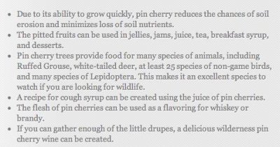

Pin Cherry schors word gebruikt voor een cough cyrup.

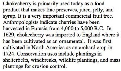

Choke Cherry is ook een voedsel producer,
