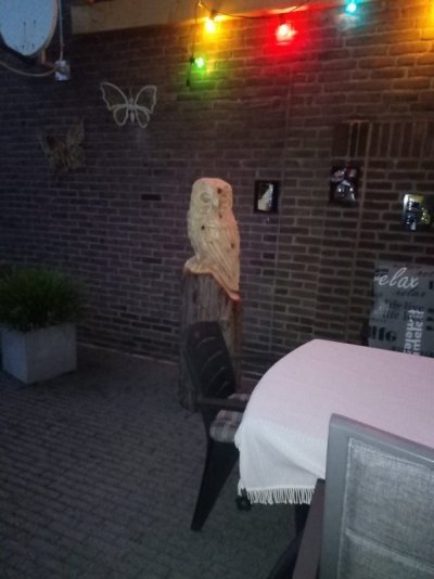

Beste Beeldhouwers,
Min broer heeft deze week een uil op een stam bij een kettingzaagartiest gekocht maar ze zijn vergeten te vragen of er nog iet op moet.
De stam is volgens hun nog vers en staat onder een afdak beschut van regen en zon.
Ik denk dat het een stam is van een dennensoort, ik zal proberen een foto te plaatsen.
Persoonlijk zou ik er Danish oil op smeren maar ik weet niet of dit raadzaam is omdat het hout nog niet droog is.
Graag jullie mening.
Peter.

ik heb plm 3 jaar een beeld buiten met uv woodoil van Osmo en daar ben ik niet echt fan van geworden. onder een afdak is het geen punt.
Ik doe nu een proef met een uitgeholde, vrij natte beuken pot, en behandeld met Danish oil, zowel binnen als buiten. De dikte is 3cm dus nog genoeg om af te draaien. Nu naar 7 weken zit er nog geen scheur in ook het hout blijft mooi. Ook geen schimmel wat bij houtlijm nog wel eens gebeurt.
Je zou dus de uil best met Danish oil kunnen behandelen.

eerst laten drogen inderdaad en liefst uit de zon anders gaat het drogen te snel en trekt het hout krom. Als het hout droog is dan pas kan de olie er goed intrekken
