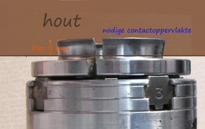

Tom, 12 mm is veel te diep!! Voor je Nova G3 met je 50 mm bek is 5 mm het maximum, hieronder een foto van de G3 met 50 mm bek . Het hout mag geen contact hebben met het de "bodydeel" ( bodem) van de bekken. Ook een pen mag de bodem van de bekken niet raken.
De schuine kanten van de kamer zijn best helemaal de juiste hoek. Beter te recht dan te schuin als er een afwijking is.
