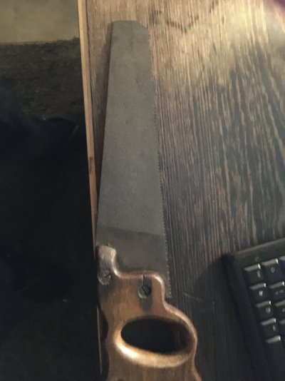

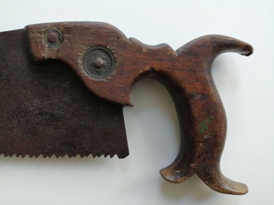

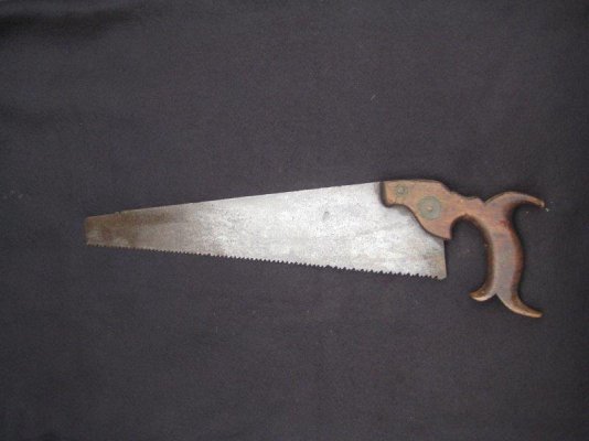

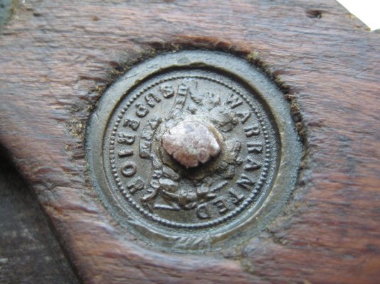

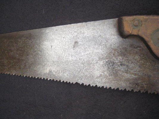

Wij hebben uit een erfenis een zaagje met een totale lengte van 45 cm
in het medaillon staat Superior Warranted, er lijkt ook een adelaar in
te staan.

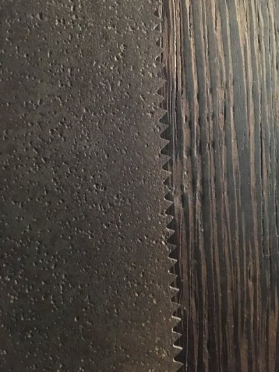

Op het zaagblad staat geen tekst
Weet iemand hier hoe oud dit zaagje is, en de eventuele waarde?
mijn schoonvader heeft altijd gezegd dat het een zeldzaam zaagje is,
wij kunnen zo'n zelfde online niet vinden.

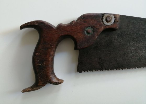

Zo te zien horen die twee ook niet bij elkaar. Het handvat hoort bij een zaag met rug, en is ook ruw vastgezet met een paar sluitringen en klinknagels.
13.342
4.017
Ik vind dat deze zaag in een slechte conditie is. De vertanding moet er nieuw ingestanst worden opnieuw vijlen en zetten. Het handvat is ook matig. Daar zitten best wat uren werk in. Dus dat heeft invloed op de waarde. Ik schat het hoogstens op enkele euro's.
Dank u voor uw reactie, heeft u ook het idee dat het om een samengetelde zaag gaat of is het wel een originele zaag, we hebben geen idee hoe mijn schoonvader eraan komt en hoe oud het zou kunnen zijn, hij zei alleen altijd dat het bijzonder was.

Lijkt mij ook dat het niet het originele zaagblad is , er hoort normaal een smallere in te zitten ,
Had er een die uit liep op een punt ook met open handvat,
Er zijn door de jaren heen veel merken en modellen geweest
13.342
4.017
Ik kan er verder weinig over zeggen. Model is mij niet bekend. Mijn kennis ligt meer in de laatste 60 jaar van de gereedschappen.

'Warranted superior' wil vaak zeggen een tweede lijn, naast het eigen merk van gerenommeerde zaagfabrikanten.
Maar dit zaagje kan ik ook niet plaatsen (ik verzamel handzagen). Ik schat dat ze wel ouder dan 100 jaar zijn. Maar ze ogen niet al modellen voor vaklieden van toen. De tandgrootte in verhouding tot de zaaglengte is fors.
De bevestiging van het handvat aan het blad is ook wat merkwaardig. Lijkt wel een klinknagel. Terwijl 100 jaar geleden de handvatten ook werden geschroefd, zij het met een iets ander systeem dan nu.
Daarom denk ik inderdaad dat dit niet het originele blad is.
Maar meer kan ik er ook niet van zeggen.

Bedankt voor uw reactie, het zal dan inderdaad geen originele combinatie zijn

Zoals ik er naar kijk is het zaagblad ooit gedemonteerd om te kunnen slijpen op een zaagvijl machine. hierbij zijn waarschijnlijk de originele bouten stuk gegaan en de gaatjes in het zaagblad te groot geworden en op nieuw gemonteerd daardoor hangt handvat naar mijn mening erg naar beneden. Hoe oud het zaagje is .... gok tussen de 40 en 100 jaar.
zaagje kan volgens mij wel weer een slijpbeurt gebruiken.
