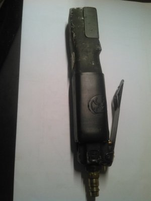

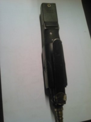

weet iemand hoe dit (nagel pistool) heet??
b.b
19 mrt 2015

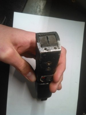

Ik heb in een bulk, een deel nagel pistolen gekocht waaronder deze.
Ze doen het allemaal behalve deze natuurlijk en ik kan niet vinden hoe hij heet of hoe hij werkt(dus kan ik ook geen gebruiks-aanwijzing/werking vinden)
kan iemand mij helpen?
Nova
17 nov 2014
523
58
En volgens mij ook, je ziet ze vrij veel bij autoschade bedrijven.
xanax
28 aug 2014
55
lijkt inderdaad een zaag, de beugel ontbreekt wel, merk vermoed ik rodcraft
b.b
19 mrt 2015
bedankt!:)
leuke verassing
ik ga hem probeeren aan de praat te krijgen en zaagblaadjes kopen
b.b
19 mrt 2015

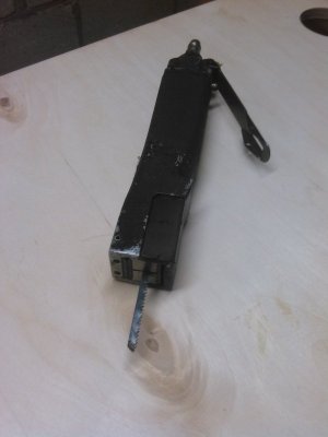

Het is dus inderdaad een metaal zaag (decoupeerzaag), en er passen blijkbaar normale decoupeerzaag blaadjes in :).
Na een beetje (veel) gereedschaps-olie deed hij het weer als een zonnetje.
