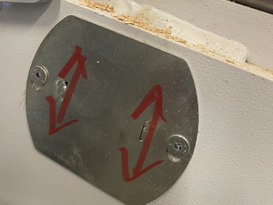

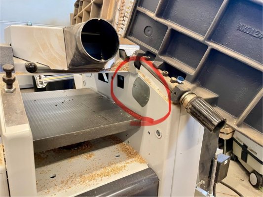

De locatie van de veiligheidsswitches (1 aan aanvoer- en 1 aan uitvoerkant):
Door de inbusjes te lossen kan de switch iets naar boven geschoven worden waardoor die terug “aan” gaat als de tafels in vandikte of in vlak stand staan (en “uit” ertussenin):

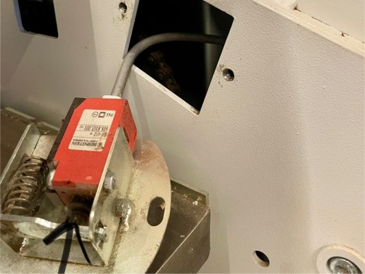

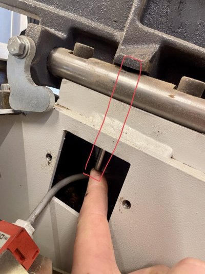

Wat er achter zit (om het probleem op te lossen was het bij nader inzien niet nodig helemaal uit mekaar te gooien) maar bon, altijd te nuttig te weten hoe iets er binnenin uitziet.
Palletje dat door de tafel naar beneden gedrukt wordt
En de switch die dan ingedrukt wordt
