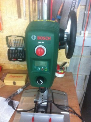

Ondertussen hebben mijn vader en ik ook heel wat geïnvesteerd in deftig materiaal!
Om te beginnen: een mooie, zeer goede kolomboor:
(foto's van de frees en zaagtafel volgen later)

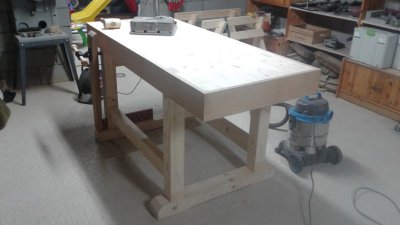

En dan het begin:

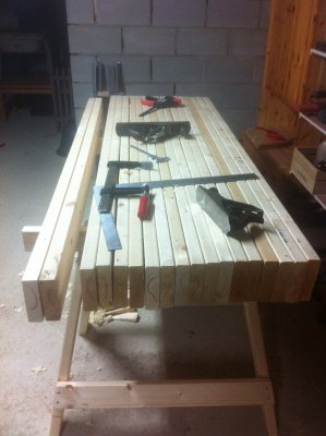

Balkjes die uiteindelijk het blad gaan vormen

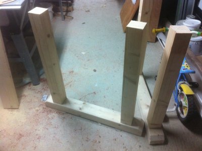

Poten + 'grondplaat' gemaakt.
Ondertussen zijn de planken voor het bovenblad gezaagd en geschuurd.

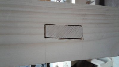

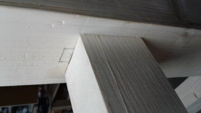

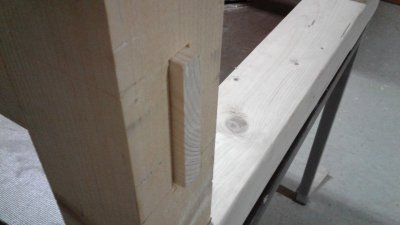

Ik ben nu bezig met de korte verbinding tussen de twee poten. Dit gaat in heuse pen en gat verbindingen uitgevoerd worden.
Hierbij heb ik een eerste vraag als beginneling: hoe lang is de pen optimaal? 1/3e in de poot, halfweg de poot, helemaal erdoorheen...? Zijn er bepaalde 'regels' of 'afspraken' over te gebruiken verhoudingen?
Mijn vader wou een doorgaande pen en gat verbinding maken, mét een wig. Ik weet niet of dit veel bijbrengt bij de stevigheid van het geheel?

Doorgaand met een wig is supersolide, maar oogt minder strak. Ik zou eens een avondje op YouTube grasduinen om te zien hoe anderen het gedaan hebben - er zijn letterlijk honderden filmpjes (wat het wel weer moeilijk maakt om het in 1 avond te doen…).

De pendikte is over het algemeen 1/3 van de houtdikte en 3/4 lang bij een gesloten pen- en gatverbinding. Bij een gesloten pen en gat verbinding is het wel noodzakelijk om het gat 2mm dieper te maken dan de pen lang is i.v.m. overtollig lijm. De pen zelf begint 2mm vanaf onder gemeten en begint vanaf 1/4 van de overgebleven lengte als van boven wordt gemeten. Wat stevigheid betreft zal je geen verschil merken tussen een open of gesloten verbinding, een gesloten verbinding oogt echter wel strakker dan een open verbinding maar het is maar net wat je mooier vindt, het zelfde geldt ook voor die wig.
Een doorgaande verbinding met wig is misschien solide, maar het zelfde geldt voor een normale pen- en gatverbinding.

Ik kan het mis hebben, maar een wig word toch altijd verlijmt? En zelfs zonder lijm lukt het bijna niet om deze er zonder schade weer uit te halen.
WR1944
in memoriam
Ik ben bang dat er een begripsverwisseling heeft plaats gevonden.
Bert Vanderveen denkt waarschijnlijk aan een doorgestoken pen zoals bij kloostertafels waarbij een wig door het uitstekende deel gaat. Dat zal voor het bevestigen van de staanders aan de voeten wat lastig gaan want de ruimte voor een wig is niet aanwezig.
jelmer denkt aan een niet doorlopend gat met naar de brede kant uitlopende zijden. In de pen komen één of twee zaagsnedes. Daar worden wiggen in gestoken. Door de balk in het gat te slaan drukken de wiggen de zijkanten van de pen klem tegen de uitlopende zijkanten van het gat. Met of zonder lijm komt dat niet meer los zonder beschadigingen.

indd en wij bedoelen het tweede. Want de poot van de bank komt aan de lange zijde gelijk met de voorkant van het blad. Dan heb je altijd een uitstekende pen (met wig) en dat lijkt me niet zo handig.

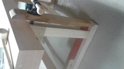

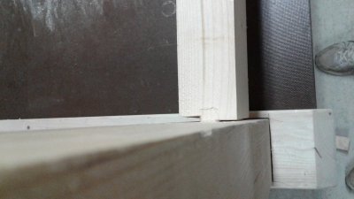

Ondertussen zijn we enkele maanden verder en heb ik toch enkele uurtjes kunnen werken. De verbindingen zijn nog erg slordig maar dit project is dan ook puur voor het leren. Het hout is zo zacht dat het erg snel splintert. Mijn zaag en beiteltechniek is nog niet recht genoeg om luchtdichte strakke verbindingen te maken. Het geheel voelt wel redelijk stevig aan. Misschien gaan we op sommige plaatsen toch nog met toogpennen werken.

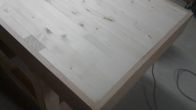

Ik ben nog aan het twijfelen hoe ik de bovenkant ga afwerken: met lijnolie of met iets 'stevigers'? Mijn vader sprak van 'Linitop'...dat is iets wat je ook in de lokale DHZ zaken kan vinden.
Iemand bekend met dit laatste? Tips over de afwerking zijn zeer welkom!

Mijn idee is een olie of was, want werkbanken worden gebruikt, als je er een vernis of verf achtige laag op brengt kan de laag beschadigen door gebruik. Als je na een paar jaar de werkbank goed gebruikt hebt dan kun je de beschadigingen uit schaven en opnieuw olieen.

Als je verbindingen nog demontabel zijn kan je nog toogpennen toevoegen. Als je die doorlopend maakt kan je zelf de verbinding demontabel houden. Je moet dan de gaten in de pen een paar mm verder naar buiten plaatsen dan de gaten in de poot. Zo trek je met de pennen de verbinding dicht. Vanaf de andere kant kan je ze er dan weer uit slaanaar.

Afwerken altijd met olie want dat trekt er lekker in en beschermt op die manier goed.
Lakken doe je met meubels maar op je werkbank ligt gereedschap en wordt gewerkt dus niet lakken anders heb je na 2 dagen krassen.
Koop wel goede meubelolie want dat spul uit de supermarkt (bijv Johnson) is net water, zelf gebruik ik Revol 30 da's echt hele goede olie.
