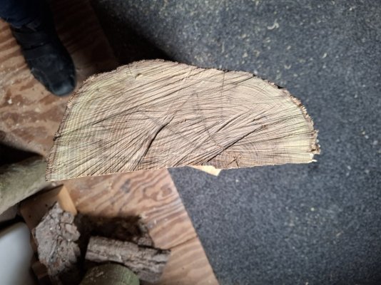

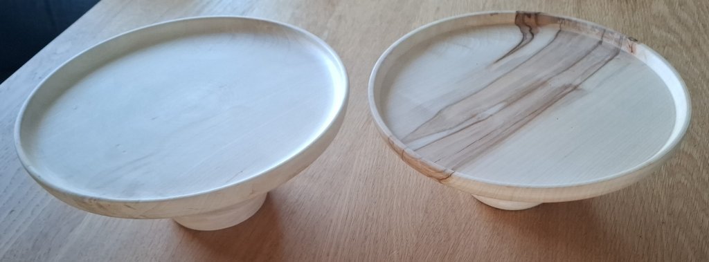

Er werd me verteld dat het van een Es zou moeten zijn maar als ik de andere Essen eindproducten zie, komt dat niet echt overeen.

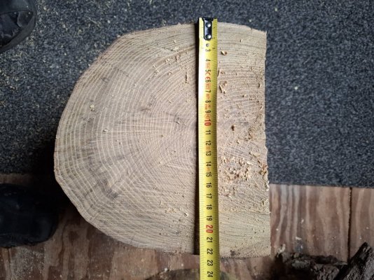

Dit was hoe ik het aangetroffen heb:
20251218_111414.jpgd
Dat stuk wat bovenop ligt met bult bovenop heb ik een paar stukken vanaf gezaagd en doormidden gehaald. Daarbij viel me op dat de kern vrij ver uit het midden zat, ongeveer op een kwart en het stuk was redelijk plat.
Ik heb geen foto's gemaakt van de gezaagde stukken, maar dat kan ik nog doen. Het draait best lastig, redelijk hard en snel happerig.

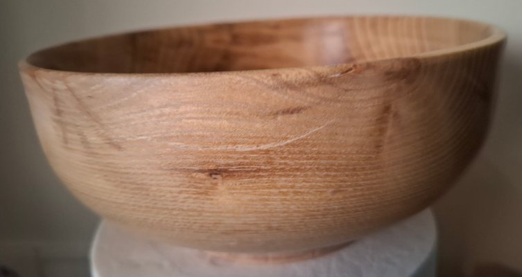

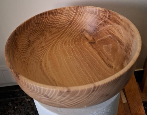

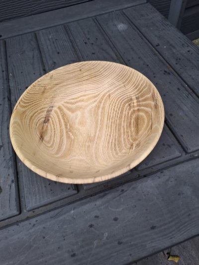

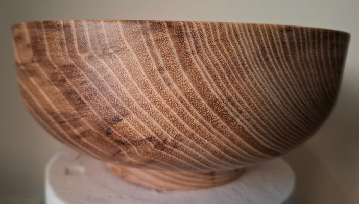

Dit is de schaal die eruit kwam, is op 360 geschuurd en nog onbehandeld, ik moet de voet nog afdraaien:
Als ik dat vergelijk met de eerder gemaakte schalen van Essen

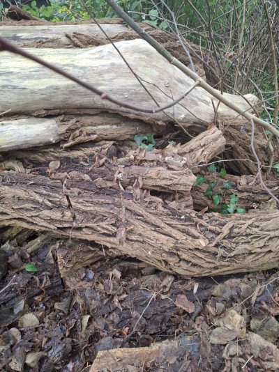

Dat takje is es, de stammen doen me qua schors denken aan Robinia pseudoacasia (schijnacasia)
Dan komt het hout van horizontaal groeiende takken, er is (meen ik) aan de onderkant meer houtgroei dan aan de bovenkant. Ik heb redelijk wat stammetjes liggen van andere soorten waar dit ook zo is, o.a Catalpa en Juniperis

Ik heb nog een paar stukken liggen, de tak zelf was ruim 30cm diken ik heb 1 deel met het hart in het midden plat doorgezaagd waarna er door een schheur een stuk is afgevallen en toen kwam deze schaal eruit, ongeveer 21cm doorsnee, ik heb nog 2 stukken liggende ene de etegenhelft van bovenstaande.

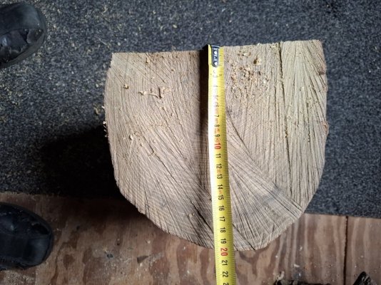

Bij de andere heb ik het stuk wat dan de bovenkant van de tak was afgezaagd met kern, de grootse uitdaging wordt om m zo rond mogelijk te krijgen voor ik m op de draaibank kan zetten.

Kartonnen malletje ( rond) erop spijkeren en de contouren na zagen op de lintzaag of met de kettingzaag

Ja dat wordt de electrrische kettingzaag, maar dat wordt nog wel even een klusje. Het lintzaagje wat ik heb red maximaal 5cm en dan nog heeeeeeel rustig. Ik denk dat het stuk al meer dan 25cm hoog is dus dat gaat m echt niet worden.
Maar ik zal foto's nemen en plaatsen van de belevenissen met de 2 andere stukken

Je ziet duidelijk dat de schors een ruitvormig patroon wil maken. Dat wijst op Robinia pseudoacasia. Zoek maar eens een levende boom op.

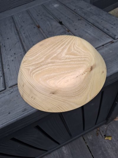

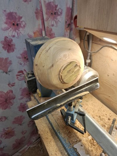

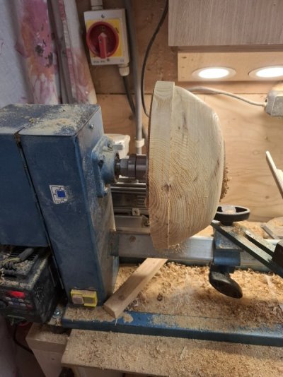

Vandaag toch maar eens het 2de stuk, de tegenhelft van het bovewnstaande stuk rond gezaagd met de kettingzaag. Ik had op de draaibank zelf de motor vervangen van een 1pk 220 naar een 2pk 3 phasen motor met frequentie regelaar. Dat scheelt echt de halve wereld.
Het stuk Robinia op ongeveer 28cm rond gemaakt dat past net op de draaibank, het was 28x32 ongeveer.
Eerst maar rond gedraaid
Omgedraaid en begonnen met uithollen, dat viel echt niet mee, wat een waardeloos hout om te verwerken.
Uiteindelijk brak er een paar keer een stuk uit de rand waardoor de schaal flink lager uitviel dan de bedoeling was, uiteindelijk bleef er 25 doorsnee en 6 hoog over.20260123_153341.jpg
Wel tevreden met het resultaat.
Het 3de blok gaat toch wel wat meer moeite kosten denk ik.

Je zegt een zwaardere motor, draait stabieler, maar zijn de lagers en lagerafstand ook niet van belang 🤔 verder mooie schaal geworden en hoogte-doorsnee verhouding kloppen wel 👍🏼
fantic
22 mrt 2015
1.536
406
Mijn grootste probleem met de motor was dattie echt wat ouder was, net als de draaibank en gewoon niet genoeg power om iets van deze grootte te draaien. Gelukkig is dat niet iets wat ik veel doe of van plan ben te gaan doen, dan moet ik echt op zoek naar wat anders. Maar de lagers van de motor hadden er geen zin meer in en ik had geen zin om dat ding te gaan reviseren terwijl ik voor 250 euro een setje, motor en regelaar, te pakken had. De lagers van de draaias zijn best zware jongens en ben niet echt bang dat de motor daar te zwaar voor is.
Ik vond het wel jammer dat ik bijna 5cm hoogte kwijt ben geraakt, maar verder vond ik m wel goed gelukt.
