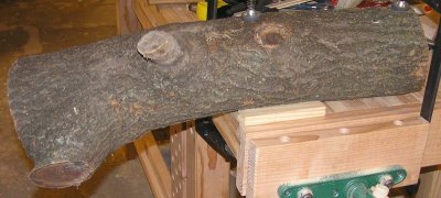

Eerst een passend stuk uitgezocht an dat ingekort zodat de storend takkenstompen verdwenen.

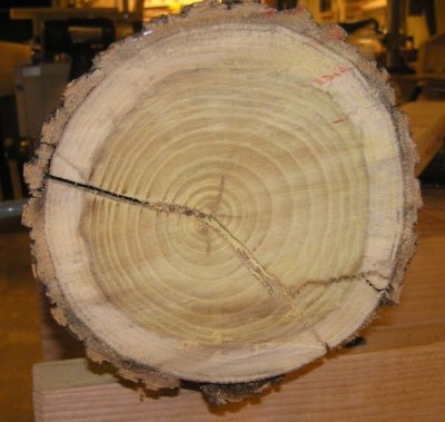

Toen bleek dat de natuur z'n werk had gedaan, er zaten twee scheuren die van eind tot eind liepen.

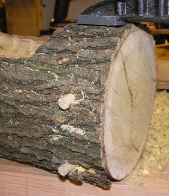

Om de zaak de stabiliseren besloot ik in de einden per kant twee deuvelstokken er in te lijmen. Dus 3/8" gaten met een lange speedboor gemaakt en met veel peuteren om de lijm te verdelen de deuvels er in gelijmd.

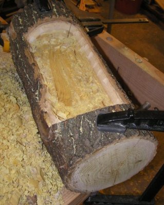

Na aan beide einden een schuine zaagsnede geplaatst te hebben begon ik met uithollen. Dat was een flinke klus en met het dieper worden van de holte werd het evenredig lastiger.

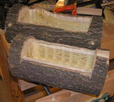

Uiteindelijk besloot ik met Forstnerboren verder te gaan en dat was aanzienlijk simpeler. Ik hoefde uiteindelijk alleen maar de resterende dammetjes tussen de gaten weg te hakken. En met een grotere boor ging het nog sneller. In record tijd maakte ik een tweede voor een vriendin van m'n vrouw en hoeft er alleen nog voor de inhoud gezorgd te worden. Maar dat mogen de dames zelf doen, dat valt buiten m'n functieomschrijving.
