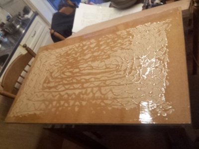

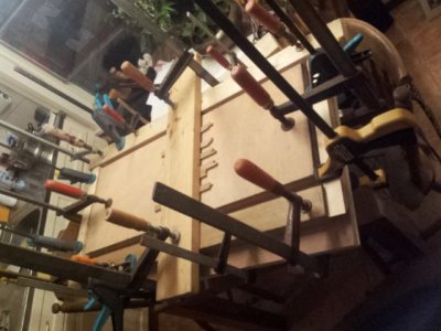

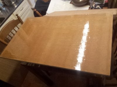

Vraagje aan de mensen die al vaker met formica gewerkt hebben.. Ik heb nu de zijkanten vastgelijmd met Bison contructielijm. Volgens de verpakking geschikt voor het verlijmen van Formica. Bij de zijkanten wou dat prima. Balk er tegenaan, flink wat lijmklemmen erop. Uit laten harden. Met een bovenfrees de randen afgewerkt. Ging nagenoeg perfect.
Maar toen de grote oppervlakte... Contructielijm bruist, dus moet het goed vast geklemd worden. Op zo'n grote oppervlakte heb je te maken met behoorlijke krachten van het bruislijm, dus heb ik bovenop de plaat formica een plaat van 15mm powerplex gelegd als drukverdeling en daar bovenop nog weer balken voor nog meer drukverdeling van de lijmklemmen.
Na 5 tot 6 uur geklemd te hebben gezeten konden de lijmklemmen er af, en ondanks alle lijmklemmen en alles wat ik er aan gedaan heb om de druk te verdelen is het hier en daar toch lichtjes omhoog gekomen. Er zit niet meer in dan misschien een halve mm maar ik vind het verre van vlak. Deze kant is dus gelijk omgedoopt tot onderkant.
Maar dan de vraag: Waar lijmen jullie Formica mee? Ik zou de bovenkant toch graag wel net zo vlak willen houden als de MDF plaat zelf ook is namelijk.

Met Bisonkit of nog beter Bisontix. Beide delen insmeren. 15 minuten wachten. Samenvoegen. Let op verschuiven is niet mogelijk. Aankloppen. Persen is overbodig. Kanten affrezen.
Jan
Woldenga
7 sep 2013
198
Warffum

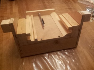

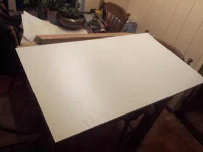

De 2e laag Formica vast geplakt met Bisontix. 1e keer kwam de plaat er scheef op. Zou normaal een probleem geweest zijn maar gelukkig had ik een vlakke kam gebruikt voor het uitsmeren van de bisontix. Dat plakte dus niet goed en kon zo weer losgehaald worden. Hierna met de zaagtafel tandjes van 1mm in de lijmkam gemaakt, opnieuw de boel uitgesmeerd en toen was het goed.

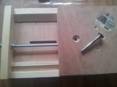

Toen kon het knutselen beginnen. Kogellager in het hout om de draadeind soepeler te laten draaien. In het blokje in het midden van het bovenste plankje zit een koppelstuk van een draadstang vast geperst en verlijmd zodat die slede heen en weer kan glijden door middel van de draadstang.
Hier de bevestiging gemaakt voor de bout die er voor dient om de boel te vergrendelen als de frees op diepte staat ingesteld.

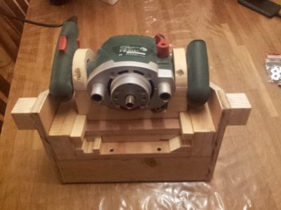

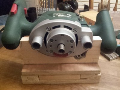

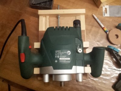

Toen dit gedeelte klaar was moest de bevestiging gemaakt worden voor de frees. Aangezien dit geen standaard ronde doorsnee frees is voor dit soort freestafels is het dus wat meer uitdaging om die er strak en bewegingsloos op vast te krijgen.
Deze uitdaging heb ik opgelost met het programmatje Bigprint. (Ook weer van Matthias Wandel)
Foto gemaakt met de duimstok er onder.
Foto geopend in Bigprint, schaal kalibreren door middel van de duimstok op de foto om hem zodoende weer 1:1 uit te printen. En voila, de mal is daar. Enkel nog de lijnen door middel van carbonpapier overtrekken op het hout en uitzagen.

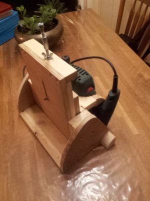

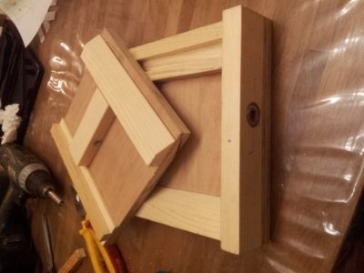

Vervolgens aan de achterkant net zo'n soort steun gemaakt en daarna een boog over de handvatten heen gemaakt die net niet op de houten steunen rust. Door deze vervolgens vast te schroeven klemmen ze de frees zo goed vast.
Dan met het begin van het kantelbare gedeelte erop.
