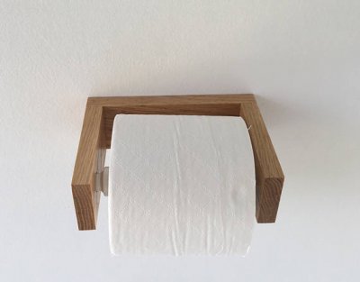

Goede dag, ik ben van plan om een simpele wcrol houder te maken.
Ik heb op de opendag een paar stukjes Tactus gescoord, en het leek me wel leuk om een wcrol houder te maken (ik ben de oude beu) .
Ik loop alleen tegen een dingetje aan.
De daadwerkelijke houder, moet natuurlijk simpel te verwijderen zijn, ik dacht zelf iets met een veertje, maar er moet een simpelere oplossing zijn denk ik.
Hebben jullie misschien een idee?
Ik heb een afbeelding van pinterest afgeplukt .
Zo moet hij ongeveer worden.
Alvast bedankt mensen.
Gr Danny

Koop bij IKEA deze en gebruik het staafje. Voor de rest een goede hack bedenken.
WR1944
in memoriam
Omdat de verende stok zijwaarts tegen de armen van de houder drukt is de kans groot dat het in de hoek breekt. Dat is namelijk een zwak punt. Eenvoudiger is het om met een vaste stok te werken en een verticale gleuf te maken in de armen.
WR1944
in memoriam
Het is niet alleen de druk in de statische situatie, dus als de rol op z'n plaats zit. Bij het plaatsen van de rol moet je extra druk uitoefenen om de stok in te drukken. En niet iedereen zal daar even zachtzinnig mee omgaan.
Maar de praktijk zal het uit moeten wijzen.

Als je het simpel wil houden, gewoon een rond stokje erin steken en vast zetten met een pinnetje,
Aan de linkerkant een holte voor het ronde stokje, in de rechterkant een rond gat waar het stokje doorgaat.
Rechtsboven een gaatje waar een pinnetje of iets creatiefs ingestoken wordt door het stokje in het hout.

google eens op 'rolhouder veer' voor 3 euro heb je wat.
ik kan me ook rubberachtige dingen herinneren met een soort harmonica, voor rolhouders die in de muurtegel zaten.

Mensen hartelijk dank voor jullie berichten.
Ik heb gegoogeld naar z,on veer.
Veel gevonden, maar bij Ali is hij dus ook verkrijgbaar, had ik niet eens aan gedacht.
Wit Plastic Vervanging Toiletrolhouder Roller Insert Spindel Lente
http://s.aliexpress.com/EjayERVr
Ik ga eerst dit proberen, niet geschoten altijd mis.
Bedankt voor jullie hulp mensen.
