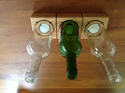

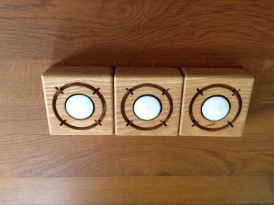

Regelmatig hou ik kleine stukjes hout over die ik niet meer kan gebruiken voor snijplanken.
Vandaag enkele stukjes maar eens afgekort op 10 x 10 cm en vervolgens de CNC machine maar eens aangeslingerd met dit als resultaat;
De 4 korte sleufjes zijn dieper uitgefreesd. Deze zorgen voor toevoer van zuurstof.

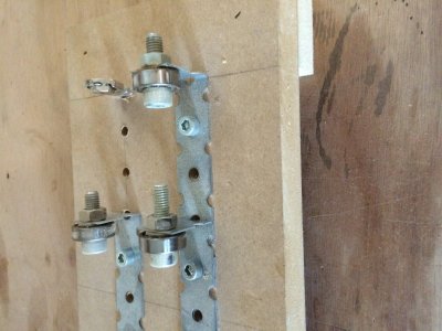

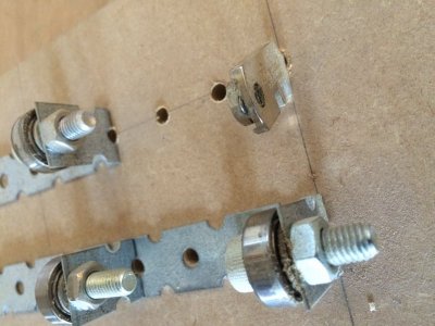

Om de bodem van de flessen te krijgen heb ik een flessensnijder gemaakt. Zie foto's.
Nadat er een mooie cirkel op de fles staat is de bodem met de warm / koud methode eenvoudig te verwijderen.
Drie lagers en een glassnijder
De glassnijder onder een hoek van 30 graden geplaatst.

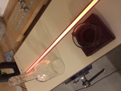

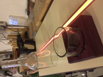

Had net even het filmpje op youtube bekeken. Klopt dat het ook op die manier kan (blijkt wel uit het filmpje...)
De rand van de fles wordt op die manier wel erg rafelig.
Er stond echter ook een filmpje dat met behulp van stroom een draad wordt verhit, waardoor uiteindelijk ook de fles doormidden gaat.
Deed me er aan denken dat ik een "plexiglas buiger" heb gemaakt met hetzelfde principe.
Dus weer even snel de schuur in gegaan en proberen...
Op de foto's zie je op de achtergrond de fles waar de bodem al uit was. Van die fles heb ik nog een randje "afgebrand".
Dat randje staat vooraan op de foto. De gloeiende spiraal is mijn plexiglas buiger.

De methode met het draadje werkt goed, maar dan moet je niet zo'n grove draad nemen en geen terpentine, maar wasbenzine gebruiken.
Je krijgt dan ook een mooiere rand.
