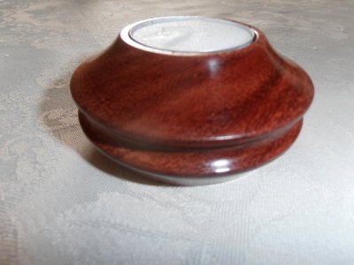

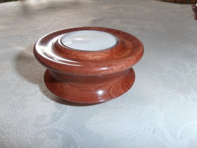

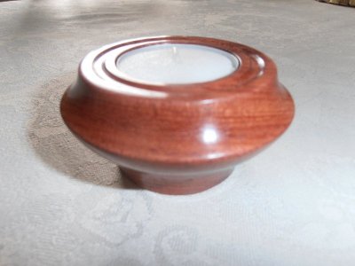

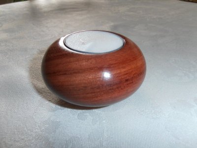

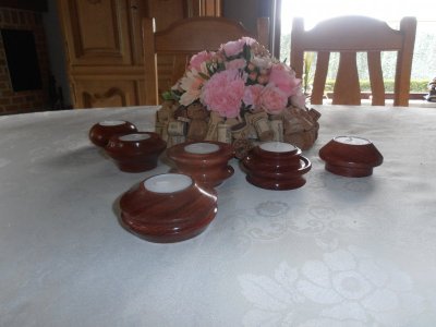

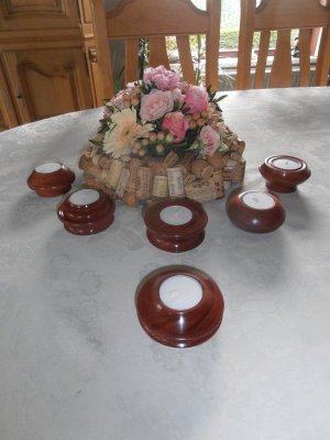

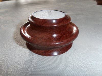

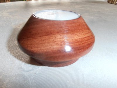

Vandaag nog een 6-tal waxine sfeerlichtjes gedraaid uit wat restjes moabi.
Deze houtsoort kan een irriterende geur geven tijdens het draaien.
Ze zijn afgewerkt met SHELLAWAX.
Deze komen ook mee naar Zwolle bij Masave op de opendag nu komende zondag 31 mei '15.

Leuk gedaan Didier, zitten wel wat uitdagende vormen tussen! En puur alleen Shellawax? Meerdere lagen?
Meranti gebruik ik als oefenhout, wat een ellende is dat zeg, splinterspul :). Het dakje van dat vogelhuisje bij mij was er van gemaakt.

Het lijkt inderdaad op meranti, maar het heeft een heel sterke geur bij het draaien en het is veel taaier om erin te draaien.

Wim, ik had deze mee naar Zwolle.
Het is inderdaad puur shellawax en meerdere dunne lagen op elkaar.
De voorwaarde is zeer fijn gaan schuren tot korrel 400 bijvoorbeeld.
Meranti draaien in geen goed keuze vind ik qua houtsoort.
