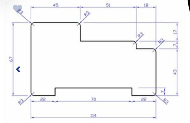

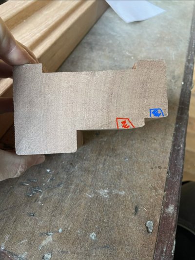

Hoi allemaal,
Na uren zoeken op het internet kom ik maar niet op een antwoord. Er vast en zeker iemand hier op het forum die een nuttig antwoord heeft.
Ik ben bezig met het maken van buitenkozijnen voor een deur en twee ramen. Hiervoor heb ik standaard kozijnprofielen meranti gehaald bij de houthandel.
Nu heb ik voor de bovendorpel de A gecontramalt. Echter realiseer ik me dat er geen watersleuf in dit profiel zit (zoals bij een A+ profiel het geval is).
Nu wil ik graag een watersleuf frezen in de bovendorpel maar vraag ik me af of het überhaupt zinvol is doordat het A profiel, drie traps is. Als ik voor de blauwe optie ga lijkt het me dat het water alsnog via het middenvlak naar binnen kan lopen. De rode optie zou mogelijk boven het daadwerkelijke raam uitkomen.
In welke van de vlakken zou een watersleuf gefreesd moeten worden, blauw: het kleine vlak helemaal aan de voorkant of rood: het bredere vlak waar het raam in hangt?

het is mij niet duidelijk hoe het kozijn en het raam in mekaar passen
zou je dat aan de tekening toe kunnen voegen ?
principe is dat de afwateringsgleuf verder naar buiten uitsteekt dan het raam of wat dan ook
dus blauw
als de rode gleuf boven het raam uitkomt, dan water je inderdaad via het raam af
de kans dat je tussen blauw en rood nog regen krijgt, is uiterst miniem
dan zou de regen volledig horizontaal moeten komen
en dan nog heb je slechts regen op de afstand tussen blauw en rood
een bovendorpel of kop van een kozijn waar een afwateringsgleuf in zit, is mij onbekend

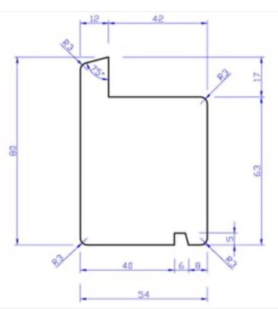

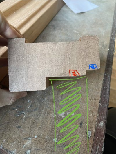

In groen de raamstijl.
Daarnaast bijgevoegd de tekeningen van het profielhout.
Het valt op dat de raamsponning? 51 diep is maar dat het raamhout 54 dik is. Dat zou betekenen dat het raam buiten de steekt.

Ik frees daar geen waterhol. Ik vind de door jouw ook gekozen optie mooier, dus maak ik het zo.
John1969
10 jul 2023
1.989
1.294
‘s-Hertogenbosch
Kun je niet aan de buitenzijde van de bovendorpel een afdruiplat lijmen ( lat van 16 mm met aan de onderkant een sponning die tegen de bovendorpel komt. Valt de druppel zelfs voor en niet op de onderdorpel
