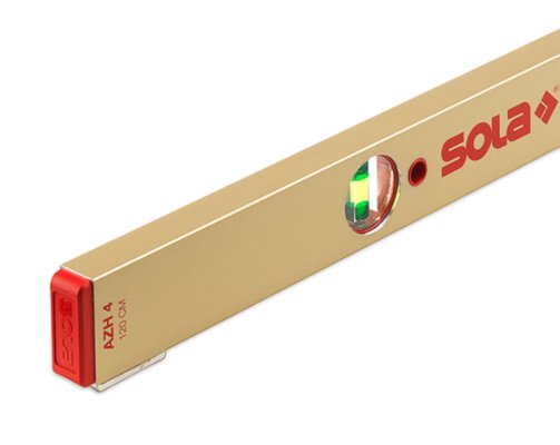

Het is hier laatst ook al een keer in een draadje voorbijgekomen . Daar kwamen de Sola's ooklangs. Ik heb er zelf een paar. Deugdelijke kwaliteit. In diverse uitvoeringen en prijsklassen:

Ik verwacht van bekende gereedschapsmerken dat zij hun waterpassen bij een fabrikant van waterpassen laten maken. De meeste merken maken de waterpassen in 2 kwaliteiten/nauwkeurigheid. Afwijking x,xx mm per meter. Machinewaterpassen zijn nog weer nauwkeuriger.

Sola big x hier, voor gekozen omdat die superieur af te lezen is door de vergroting. Zelfs kleine hoekverschillen zie je ermee.

Als je in een fysieke winkel, bouwmarkt een waterpas gaat kopen ga je merken zols Sola en Stabila waarschijnlijk niet vinden. Daar moet je online of bij de gespecialiseerde vakhandel/gereedschapshandel zijn.
Een waterpas is eenvoudig te controleren. De afwijking moet hetzelfde zijn van links naar rechts, als van rechts naar links. Dus als je de waterpas een halve slag draait in de lengte richting moet de afwijking dezelfde blijven.

De bouwhandel met de hippihaiho naam heeft veel van Stabila. Die andere van Duitse oorsprong met een B vooraan ook.
nederlandse bouwhandels lopen qua aanbod duidelijk achter. De semi-pro die stelt je makker te zijn heeft Sola, Stabila en ook BMI (die vergat ik eerder, heb ik er ook eentje van, geen idee of ze hem zelf maken, maar is goed).

Als je hem wilt gebruiken om te stellen zorg dan voor een waterpas met stelvoetjes
de twee die je laat zien hebben die niet.
Sola voert die wel.
als je ook met staal werkt is magnetische wel erg handig
Sola voert die wel.
Bedoel jij een Nivelleerbasis? Waarvoor heb je die soms voor nodig in de praktijk?
Volgens mij bedoelt Boertje een waterpas met aan het einde een metalen plaatje aan de onderzijde. Dan weet je zeker dat je over de lengte van de waterpas meet. Anders ben je ook afhankelijk van de vlakheid van het te meten gebied.

@Hunto die bedoel ik inderdaad.
door die stelvoetjes kan je de waterpas stabiel tegen een voorwerp houden dat niet helemaal vlak is.
In de bouw noemen ze dit een stelwaterpas.
