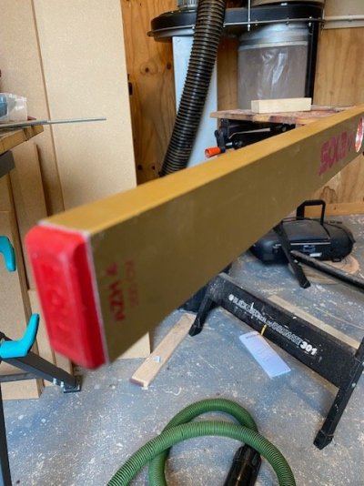

Ik heb van de AZ een magnetische voor metaal plaatsen. Maar voor lijm en vloerwerk gebruik ik een waterpas met een gladde buitenkant,
Nog eens gekeken, ik heb een AZH4, die is wel glad rondom.
Komt wel met stelvoetjesc, maar die kun je er af schroeven

Als je die voetjes er uit schroeft, dan heb je aan beide zijden 2 gaatjes. Daar loopt met schoonmaken water in. En met vloeren smeren cement. Hoewel het profiel van die AZH4 wat zwaarder is, denk ik dat de AZB beter bij mijn wensen past.

Buitenste 5 centimeter afzagen en doppen opnieuw erin slaan, ben je de gaatjes kwijt 🫣

Die 10cm kost 10 euro. Die einddoppen sla ik er altijd in tot ze gelijk zijn met het profiel. Met hoeken door waterpassen heb je anders altijd wat afwijking, doordat die einddoppen vrij ver uit steken en taps zijn.
