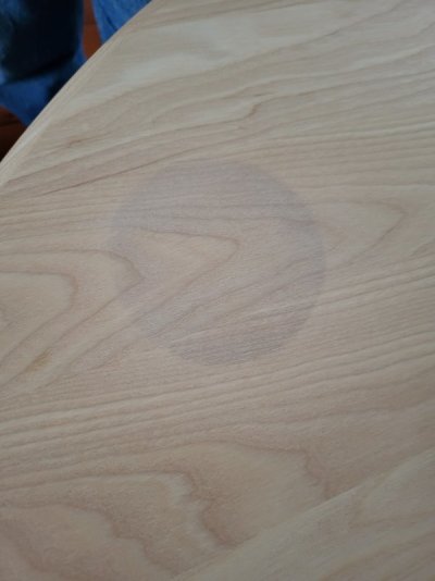

Vraagje van een vriendin: ze heeft een mooie tafel in essen. Daar is een kring op gekomen, zie foto. Bij eik kan je ontweringswater gebruiken, dat weet ik maar ik vind niet direct terug of dat ook op essen kan?

Wat voor afwerking zit er op? Het kan zijn dat de vlek alleen in de afwerkingslaag zit, en niet in het hout.
Ik zou het daarom eerst proberen met schuren. Je moet toch de hele tafel opnieuw schuren en behandelen denk ik. Met alleen deze vlek behandelen, krijg je geen egaal resultaat.

Ik weet het niet, ze heeft de tafel ergens gekocht (duur design). Het voelt als lak eerder dan olie.

Als ik nog eens goed kijk zie ik de structuur van het vlakke blad ook terug in de kopse kant, dus massief volgens mij…….
