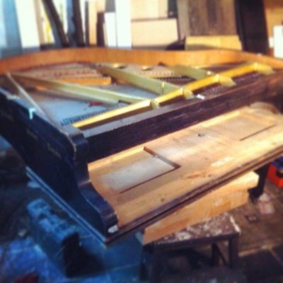

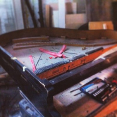

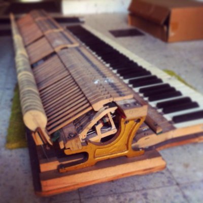

Ik ben bezig met het ombouwen van een vleugelpiano (foto's volgen, geen zorgen). De bedoeling is om alle "analoge" techniek eruit te halen en er digitale techniek in te steken.
Concreet: alle oude meuk eruit en een digitale piano erin, met boxen, Ipad-houders etc.

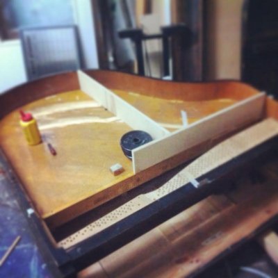

Nu is een vleugelpiano niet bepaald klein te noemen. Ik heb dan ook een grote lege ruimte om op te vullen. En een van de opties is om een gedeelte van de restruimte om te vormen tot IJSBAK! Je weet wel, om je champagne enzo koel te houden. Er komt uiteraard een afvoerkraantje, want een piano kieper je nu eenmaal niet zo makkelijk om ;)
De logische oplossing is glasvezel en epoxy, maar ik hou niet zo heel erg veel van dat geklieder en ik vind het ook niet zo passen bij een sjieke vleugelpiano. Zou enkel epoxy een oplossing kunnen zijn? De afvoerkraan moet ook ingewerkt worden..

Over de heilighschennis: deze vleugel was niet meer te redden helaas (nou ja alles kan, maar in dit geval kan je echt beter een nieuwe kopen):
- 15+ snaren stuk
- 6 klemmende toetsen
- 1 ontbrekende hamer
- geen scharnieren meer voor de klep
- geen stok meer om klep open te houden
- 3 sleufvormige gaten in de klep
- alle 3 de poten hebben een kapot wiel
- alle 3 de poten zijn net iets teveel los en vast gezet
- de pedalen zijn stuk
- de lak is zwaar beschadigd, zowat overal en in het bijzonder de klep
Dus vandaar de beslissing (ook gezien het zeer beperkte budget) om de ombouw te doen. Oorspronkelijk ging de piano authentiek blijven en enkel iPad houders erbij.
Ohja: Ik wil de oude onderdelen niet weggooien. Waar mogelijk herwerk ik ze terug in de piano en voor de rest zoek ik nog een mooie bestemming... dus mocht je een idee hebben.

De bak gaat niet de volledige achterkant in beslag nemen. Ik behoud de originele verdeling van het gietijzeren kader, zodat de andere delen nog voor andere dingen gebruikt kunnen worden op events.
