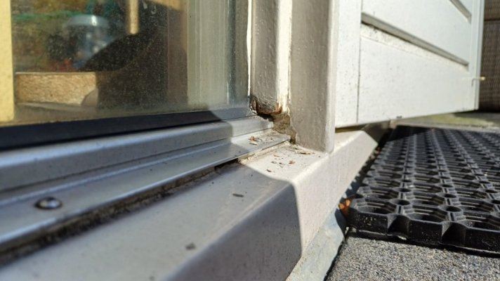

Hoi,
IK heb een m metalen strip aan de onderkant van mijn raam aan de buitenzijde:
Weet iemand wat dit voor metalen strips zijn ? Kan dit niet echt vinden
Woning is uit '96
Er zitten ook openingen in het hout onder de metalen strip. dat lijkt me voor beluchting wat het hout of glas?
De verticale stijlen aan de zijkant van het raam raken ook de rubber strip bovenop het metaal.
Daar wordt de houten stijl slecht
Ik ben van plan deze stijl aan de onderkant schuin omhoog af te steken tot boven het rubber zodat het hout iig kan luchten..
Zou dit een goede oplossig zijn of is het beter deze metalen strips te vervangen door een hardhouten dorpel/lat en alles netjes afkitten?

Ik vermoed beglasingsprofielen. Komt vaak houtrot bij voor. Gaatjes zitten dicht met vuil of worden afgekit. Aan de binnezijde zit vaak een gootje waar het water kan verdampen of weglopen. Ik ken ze van het enkel glas maar daar is in de loop van de tijd wel wat in veranderd. Schadebo B.V.
Linkje naar mijn oude leverancier van dit soort profielen. De oude zie ik zo snel niet.
oesje !
bericht 2 u geleden opgesteld, maar niet opgestuurd
alsnog !
om condensatievocht onderaan het (dubbele ?) glas af te laten vloeien, trekt men een gleuf onder het glas
van in die gleuf vertrekt een schuin aflopende boring naar buiten
het rotte deel zou ik verwijderen, en met epoxy opvullen (bv repair care)
