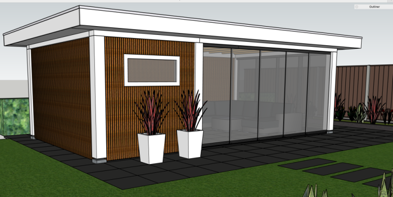

Goedemorgen,
voor mijn toekomstige tuinkamer/overkapping zoek ik het mooiste soort behandeling voor de gevelbekleding.
ik heb een oude robinia houten vloer opgekocht. die ga ik schaven en zagen in lange stroken.
hier ga ik dan een open gevelbekleding ( horizontaal of verticaal ben ik nog niet over uit ) van maken.
vergrijzing van hout vind ik persoonlijk niet mooi.
wie kan mij adviseren wat voor behandeling/wax ik het beste kan gebruiken om de mooie kleur van robinia te behouden en niet te laten vergrijzen?
ik wil het ook graag mat laten blijven. dus lak valt naar mijn mening al af.
zie een foto van het model wat ik getekend heb in sketchup.
mocht ik dit topic in een verkeerde tab heb gezet dan mijn excuses. ik kon niet echt een geschikte tab vinden voor dit onderwerp.
ik ben benieuwd naar jullie reacties.
mvg
mario

mat betekent dat het oppervlakte ruwer is, en dat er dus meer / eerder vuil aan blijft zitten (of mos op gaat groeien, bijvoorbeeld).
Bovendien, wat is de mooie kleur van robinia? Vers is het groenig, maar onder invloed van ammoniak in de lucht kleurt het langzaam naar goudbruin door.
