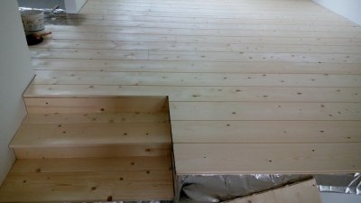

Hallo,
Dit weekend wil ik beginnen met het plaatsen van de vloer in de woonkamer. Ik heb vurenhouten planken aangeschaft van 21.5cm breed en 6m lang. Het liefst had ik een oude vloer, maar gezien het budget is dit het geworden. De vloer zal beschadigen en slijten, maar dat is niet erg.
Ik denk dat een afwerking met olie het beste is. Beschadigingen zijn dan makkelijk bij te werken en als de vloer er ooit uit moet, zijn de planken makkelijk te hergebruiken.
Wat is het verschil in kleur tussen lijnolie en tungolie? Vurenhout is erg licht van kleur. Het mag best iets donkerder worden. Bij voorkeur dan meer bruin dan geel. Zijn er nog andere interessante oliën?
Alvast bedankt!

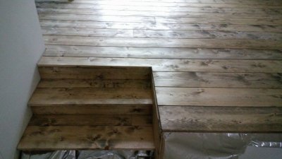

De vloer zit in twee lagen olie, met kleurstof. De laag zeep erop vind ik minder succes. Deze heeft de vloer plakkerig gemaakt :( Wel vreemd, aangezien het zeep is voor geoliede vloeren...

Het "oud" eruit zien was een doel :)
Ik heb gebruikt:
- Twee lagen verbeterde houtolie (Tungolie)
- Verdund met terpentijnolie en een beetje siccatief
- Kleurolie, Ebben / Zwart
- Grote blokkwast
- Devonatural houtzeep
De olie na een uur afgeveegd met doeken. De zwarte kleurstof trekt alleen in de kopse kanten, beschadigingen en onregelmatigheden. Niet in de normale langsdraad. Daardoor krijg je een vlekkerig uiterlijk, wat er oud uitziet. Ik ben best tevreden. Ik verwacht/hoop dat met de tijd de vloer nog mooier wordt.
Sommige delen komen nu al omhoog, ben benieuwd of dat irritant gaat worden :rolleyes:
