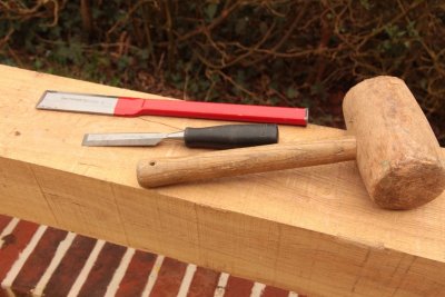

Wat voor merk beitel is dit
jeffrey
7 feb 2013
22
IMG_0081.jpg Gaat om de bovenste beitel wie weet wat dit merk is en waar ik het eventueel kan krijgen.

Ken dat merk ook niet, maar ook het type niet.
wij hadden een keer een nog grotere beitel laten maken, voor een restauratie van boerderijspanten met pen en gat verbindingen waarvan de gaten bijna 40 cm diep waren. Daar lieten we ook een stalen handvat opzetten. Is sterker.
Daar hebben we dikke spijt van gekregen. Als met een moker op een dergelijke beitel sloeg, dan gaf dat een enorm zingend lawaai van het metaal (metaal op metaal). Pijnlijk aan de oren (gehoorberschermers waren er toen nog niet)
De prijs valt mij enigszins mee voor deze set compleet 4 stalen beitels, er komen nog verzendkosten bij, alles bij elkaar nog geen €100.
