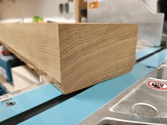

Ik ben in het bezit van een paar prachtige balken, gezaagd uit een oude tafel.
Het is me verkocht als eiken, maar ik kwam er al vrij snel achter dat het iniedergeval geen eiken is.

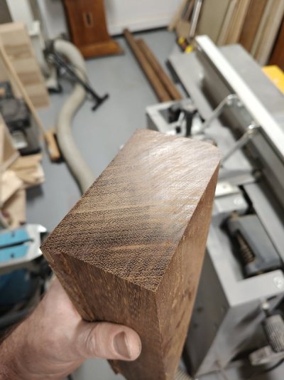

Kan iemand mij helpen met het achterhalen van deze houtsoort? Ik dacht zelf aan teak hout, met name door het "vettige" uiterlijk op de kopse kant.
Maar vind het verder vrij donker voor teak.
Wat zou een redelijke prijs zijn voor dit hout? Kopmaat van de balken is ongeveer 62x110mm en de lengte varieert tussen de 1,20m en 2,20m. Merendeel is (vals) kwartiers gezaagd.

Lijkt me inderdaad teakhout. Teak heeft een herkenbare geur. Voor prijzen moet je niet bij mij zijn. Zoals vermoedelijk bekend, koop ik zelden hout.

Keurige zaagsnede toch? Die balk die ik in m'n hand heb kleurt wat donkerder maar die hele balk is wat donkerder. Maar met die andere balk die op de zaag ligt is toch niks mis.

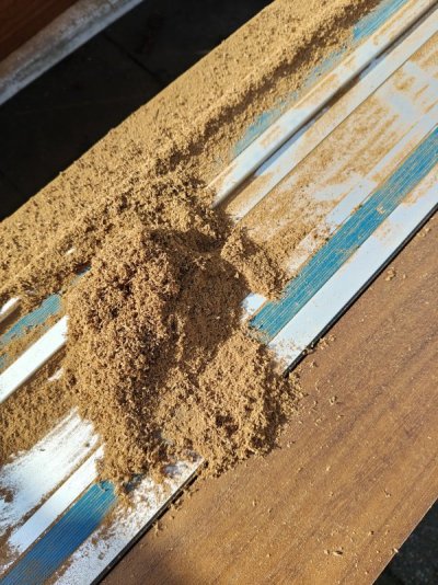

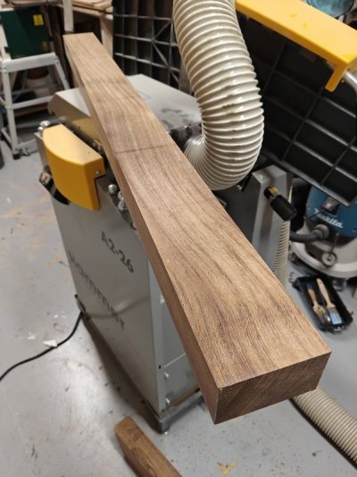

Stukje geschaafd. Het laat zich beter bewerken dan eiken. Is wel plakkerig, vettig, bleef een aantal keer hangen in de vandikte.

Het lijkt ook wel Iroko. Direct naar het zagen vrij licht en wordt dan met een paar weken een stuk donkerder.
Ik vind zelf eiken en teak lekker ruiken bij het zagen en schaven. Iroko een stuk minder.

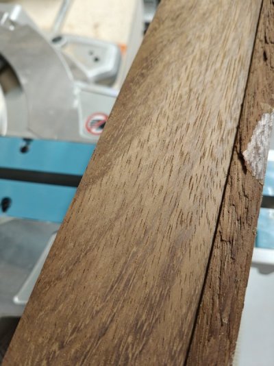

teak ruikt als tabak en is zo vettig dat je van fijn schuurstof bolletjes kan rollen.
àls het teak is, dan is het echt Moulmein teak en geen plantageteak. dat kost bij de houthandel 15.000-20.000€/m3 excl btw, bekantrecht KD 😳.
maar, helaas, afgaand op de foto’s, denk ik eerder aan afrormosia “afroteak”, een houtsoort die wel eens ter vervanging gebruikt wordt om voor de hand liggende redenen. handelsprijzen 4.000-4.500€/m3 excl btw, bekantrecht KD.
dat zijn prijzen als je afmetingen kan kiezen volgens die je wenst. voor enkele balken met specifieke maten moet je al iemand vinden die net dat kan gebruiken natuurlijk.
ik zou er zelf wat van maken.
