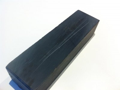

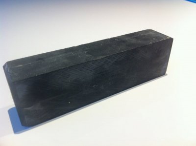

Vorig weekend heb ik onderstaande steen in gevonden in de garage van mijn vader. Volgens hem was het een wetsteen, maar hij wist niet waar hij hem vandaan had.
Gisteren bij Mathieu in zijn werkplaats mogen langsgaan. Hij heeft hierop proberen afweten en dat ging relatief goed maar niet geweldig.
Iemand een idee of het uberhaupt wel een wetsteen is?

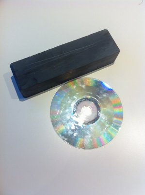

De foto met cd is enkel ter indicatie van de grootte (ik had niet direct iets anders bij de hand).
Hij weegt 850 gram en is zwart/donkerblauw van kleur.

Het lijkt in ieder geval wel op een wetsteen, waarschijnlijk is het heel hard en een heel fijne korrel.
5.130
1.463
Ja, na het opwrijven met een 'Nagura' werd er slurrie gevormd. Zonder de slurrie was de steen onbruikbaar. Het gevoel bij het wetten was een beetje raar. Precies of de beitel over de steen stuiterde.

Het lijkt me meer op een hardstenen sokkel van een beeld.
Misschien moet je er slijppoeder op strooien en dan wetten.
Of schuurpapier op plakken.

Ook ik heb twijfel of dit een slijpsteen is. Kleur en dikte komen volgens mij niet overeen met gangbare wetstenen.

Zou het een toets steen kunnen zijn waar mee je met behulp van verschillen concentraties zuren (combinatie van zwavelzuur en salpeterzuur) het karaat gehalten(goud) kan bepalen.

grappig, het ziet er precies uit als een stuk ebben dat ik heb liggen: helemaal zwart, zwaar, geen structuur.

hmm, voorlopig een raadsel dus!

Zo op het eerste gezicht ziet het eruit als een blauwe hardsteen (aka petit granit/blauwsteen/arduin). Indien waar dan is het een kalksteen (96% calciet), verwijzend naar het verhaal van LeonvB, de hardheid zal dan rond de 3 liggen en is daarmee inderdaad niet geschikt om staal mee te slijpen. Wel uitermate geschikt voor vensterbanken, dorpels, etc :)

Blauwe hardsteen is het zeker niet. Mij leek het eerder een synthetische steen. Het uitzicht had iets kunstmatig zonder insluitingen.
