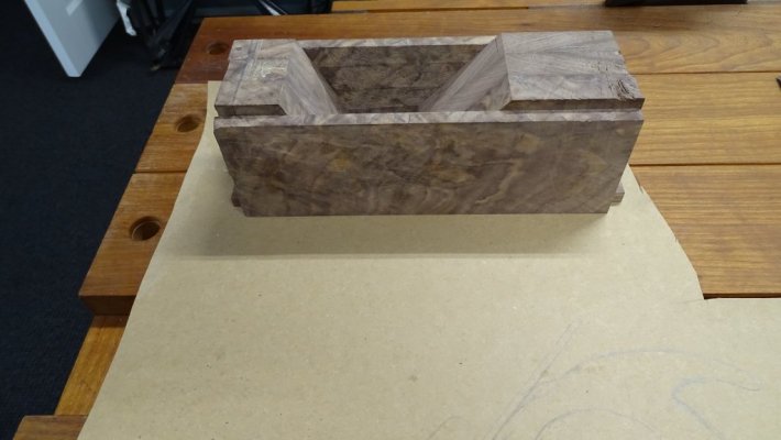

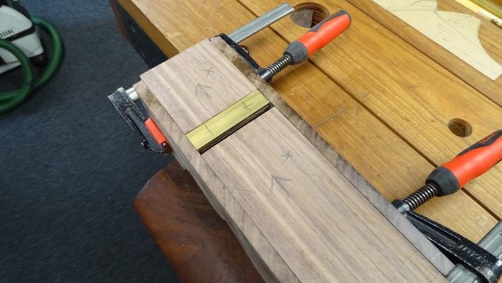

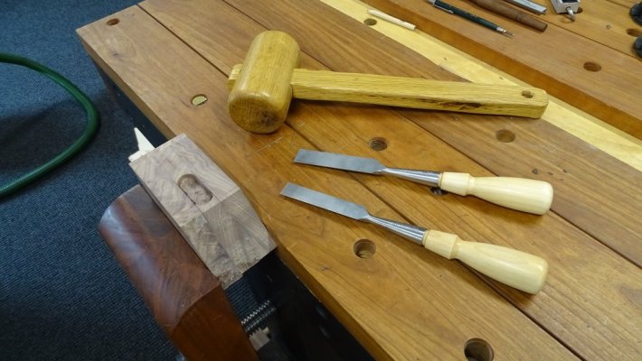

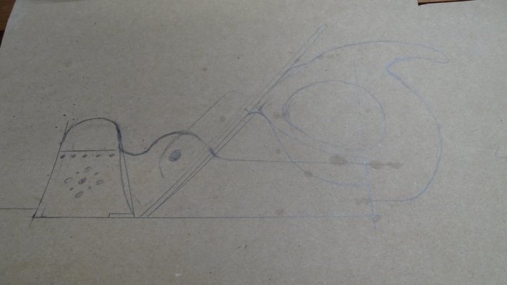

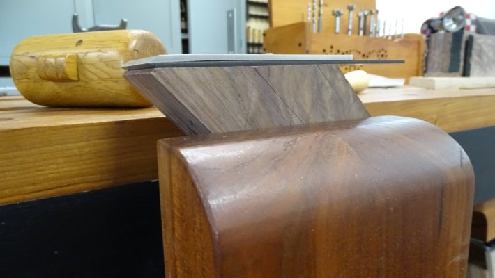

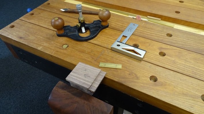

Het is heel druk met werk dus het schiet niet echt op.
Maar wel weer wat kunnen doen.

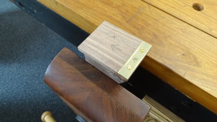

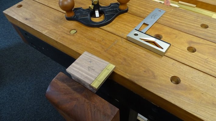

Heb in het voorste deel van de zool een stukje weg gehaald zodat ik er een stukje messing in kan lijmen.
Netjes afgetekend met een mesje en met de grondschaaf het hout weggehaald.
Dit voorkomt dat daar met de tijd de zool wat beschadigd.
Als de lijm is uitgehard kan ik de kopjes van de schroefjes afzagen en met de vijl vlakken.

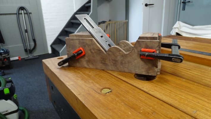

Dit is nog even een test opstelling
Ben bezig geweest met het handvat en moet nu nog wat afgwerkt worden.
Ik heb vind ik zelf een mooie manier gevonden om de schaaf met wat messing
accenten af te werken,maar dat gaan jullie vanzelf zien.
Nu mijn tas inpakken en weer aan het werk.
Volgend weekend maar weer verder kijken.

Mooie tekening in het hout dat gaat vast een mooie schaaf worden, ik ben benieuwd naar het eindresultaat en de messing toevoeging
