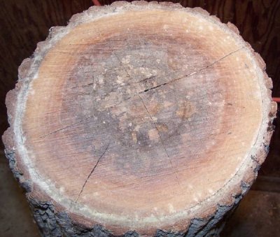

( en dit hout zit binnen zonder light wind of water.) ?

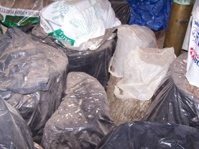

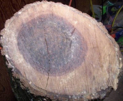

Misschien moet er ook wel bijgezet worden dat dit hout ook nog ingepakt zat in plastic zakken, dat vertraagt het drogen, en dan zijn er hier weer andere dingen die het buiten liggend hout weer beïnvloeden, namelijk temperaturen beneden het vriespunt voor maanden lang, geen regen wel wind en dingen drogen nog steeds, geen vochtige lucht.
Hogere temps maken het drogen vlugger ALS de lucht vochtigheid niet hoger word.
Alles by elkaar maakt het natuurlijk wel een verschil, hoeveel ???, langer of korter voordat het scheurt, hout dat buiten light scheurt ook.
Zo voor mij is het vlug draaien van vers hout de oplossing, het kan dan drogen zonder te scheuren, als het langzaam gebeurt.

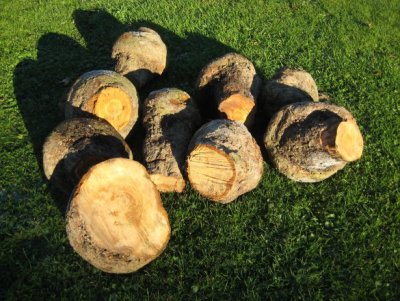

Omdat het inderdaad nog een tijdje gaat duren vooraleer ikzelf iets degelijks kan produceren, wou ik even checken of volgend voorstel levensvatbaar is en ik op die manier mijn nieuwsgierigheid, van wat eruit die burls kan komen, kan tevredenstellen.
Here we go...
Is er een ervaren draaiers die wanneer ik hem bijvoorbeeld 3 burls toestuur er eentje voor mij kan en wil draaien; de 2 anderen zijn dan uiteraard voor hem.
Ik betaal de verzendkosten en later de retourkosten van die ene.
Ik spreek van 3 omdat er juist 3 burls binnen de 15kg voor het maximum van één Kiala pakketje kunnen getransporteerd worden.
De burls kunnen dan nat, in vormgedraaid worden en nadien het droogproces ondergaan. Ik realiseer me dat we dan wellicht een jaar verder zijn voor we het eindresultaat kennen ( beter dan de vooruitzichten naar eigen resultaten :rolleyes:).
Dit is maar een aanzet van voorstel ; variaties op het voorstel kunnen natuurlijk altijd.
Indien iemand zich geroepen voelt, dan hoor/lees ik dat wel via deze weg of via E-mail.
