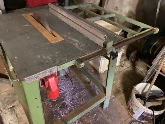

Ik heb ook nog zo'n zaagtafel staan uit 1984, daar is toen een blad verbreding aangemaakt met over heel de breedte een as waar de geleider opzit.
Veel plezier gehad van deze machine en een hele verbouwing mee gedaan en zo nu en dan gebruik ik hem nog voor wat ruw zaagwerk.
