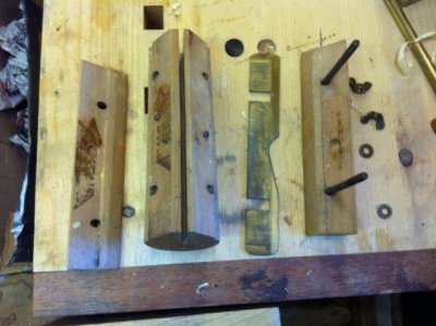

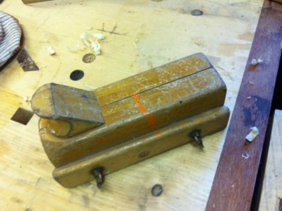

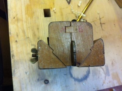

Bij een partijtje oude rommel zat dit schaaf achtige geval dat niet lijkt te kunnen schaven. Heeft iemand enig idee wat het is? Ik heb al op de site van HBS Segerink gekeken, maar die maakt het nu niet meer.

Dat is een boardschaaf, die werd gebruikt voor zachtboardplafonds, populair in de jaren 50-60. Met de schaaf werden platen op maat gesneden en de schuine kanten er aan gesneden. In middels vanwege de brandvoorschriften een uitgestorven traditie. Ik heb ook nog zo'n schaaf liggen, die gebruikt Stanley mesjes voor het snijwerk. Dat patroon van de mesjes kun je nog zien aan de roestige afdruk op de schuine kanten.

Aha, weer wat wijzer. Weet je ook wat dat stuk staal in het midden doet? Er zit geen scherpe kant aan, dus het lijkt me niet om iets te snijden.

Dat is volgens mij de geleider ("fence" voor de Engelstaligen onder ons:p) die langs de kant van het board loopt. Het mesje hoort er dan schuin in te zitten, in de uitholling van de geleider zodat de schuine rand volledig wordt afgesneden.

Mooi dan weet ik gelijk waar die uitholling in het midden voor is. Iemand die dit prachtige stukje gereedschap wil hebben? Er zitten wel een paar worm gaatjes in....

Nu ik nog eens goed naar de foto's kijk blijkt dat je twee standaardinstellingen hebt voor de breedte van de felskanten. De linkerkant op de foto geeft een bredere schuine kant dan rechts.
