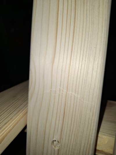

Weet iemand wat die "kriebeltjes" in het vurenhout op de foto is? Ik heb het nog nooit gezien.
Het zijn GEEN schuursporen van de excenterschuurmachine. Het zit door de hele plank heen want op de zijkant van de plank kun je het ook zien. Weghalen diverse fijner schuren of schrapen werkt ook niet.
Het zijn ook geen sporen van houtworm want het is geen voelbare beschadiging, het zit echt in het hout vergroeid, een beetje vergelijkbaar met de oogjes in vogelesdoorn oid.
De houtvezels lijken ook niet gescheurd.
Ik heb nu toevallig meerdere planken die hetzelfde effect laten zien.
Iemand een idee?

Ik kan me toch niets anders voorstellen dan dat de oorsprong in insectenvraat ligt, waarna de beschadigingen weer zijn opgevuld, op een of andere natuurlijke wijze. Volgend mij zie je iets dergelijks bij ‘ambrosia esdoorn’ (?)
even gezocht maar ik kan helemaal niks vinden wat hier op lijkt. Bij ambrosia zou je wel vraatschade moeten zien. Ik meen me te herinneren dat ik in een grijze verleden wel eens iets dergelijks heb gezien en dat het iets met overbelasting te maken had…
ik roep maar wat ;-)

Het lijkt mij op iets wat tussen de reeds gezaagde planken heeft gelegen en hier ingedrukt of een afdruk achter gelaten heeft….
Het is niet als een beestje z’n weg naar binnen gevreten, anders waren de nerven doorbroken geweest.
Iets van een schimmel die op het gezaagde oppervlak heeft gezeten en daar “ambrosia “-achtig huisgehouden heeft zou ook nog kunnen.
Een knagertje niet…..als wel hoor ik het graag, ik ga dit volgen

De plank op de foto is 18mm dik, en gezaagd uit een balk van 70mm met nog twee andere planken. Alle drie de planken laten ze over de hele breedte hetzelfde patroon zien. In het geval van insecten is het dus een van van 70mm breed, 70 mm lang...
Die balk is gebruikt als verpakkingshout voor stalen platen van 3x1,5 meter. Zo'n pakket heeft gemiddeld een gewicht van 2 ton en heeft 4 van die balkjes zodat de heftrucklepels eronder kunnen om ze op te pakken. De pakketten worden soms 6 hoog gestapeld, wat 12 ton totaal maakt. Misschien inderdaad door de druk samengeknepen?

Waarschijnlijk gewoon een kleine beschadiging van een stukje hout of steentje wat op grond heeft gelegen. Met neerzetten op juiste plaats nog iets recht gezet dat krijg je zo'n kleine oppervlakkige beschadigingen snel
