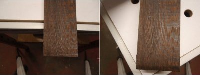

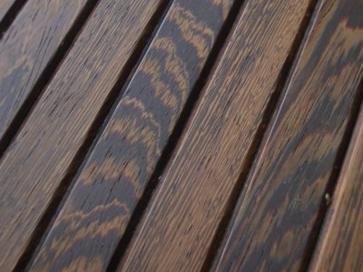

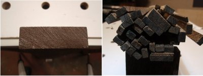

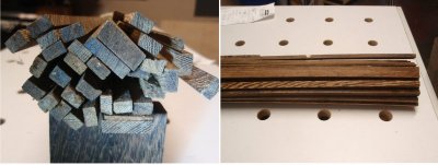

Het is maar 1 plankje en een aantal strookjes van 1 mtr, maar mijn buurman vond het zonde om weg te gooien en vroeg of ik het wilde hebben.
Hij dacht dat het ebbenhout is, maar is dat waar?

Ziet er eerder uit als pokhout, is altijd moeilijk te beoordelen van een plaatje . Ebbenhout is zwart met soms wat lichtere strepen, daar is dit te bruin voor . Is het hout zwaar ( en zinkt het in water ) en voelt het vettig aan, dan is het pok. Pokhout staat op de Citeslijst en mag niet meer verhandeld worden

Ik zou zeggen, Wengé, vanwege de uitgesproken, maar vooral ook zeer uiteenlopende nerf in 1 plankje. Pokhout is m.i. groener, nerven zijn nauwelijks te zien... Ebben is het zeker niet.

Zebrano niet, dat heeft lichtere strepen én is niet heel erg hard (niet zoals wengé)
Ik durf mijn geld wel op Wengé in te zetten, zeker als je de 1 na laatste foto bekijkt

Bij nader inzien denk ik ook dat het meer weg heeft van wengé, ik vind het heel erg lastig altijd van een foto beoordelen wat iets is en iemand de niet weet wat voor hout het is zal geen foto nemen van de uitgesproken eigenschappen waar je nu juist het hout aan zou kunnen herkennen .
Maar ik snap nu de link naar ebben wel, het is hard en zwartig van kleur .

Bedankt voor alle reacties, als ik zo op het internet kijk lijkt het mij ook wengé hout.
