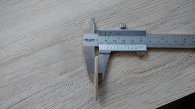

Aha nu besef ik het ook: ik keek altijd naar waar het bekken start, maar je moet de maat beginnen waar de nonius op 0 staat. Dat scheelt 2mm.
Wat een domme fout :(
Maar ik ben wel blij dat ik de vraag gesteld heb. Bedankt Marcel en Ronald, jullie hebben op één seconde mij goed vooruit geholpen.

beste kepernagel ,
als ik deze foto bekijk lijkt me dat er niets mis is met de schuifmaat noch met het lamello plaatje .
maar bij het aflezen van de schuifmaat moet je letten op de plaats van de 0 op de nonius ten opzichte van de maatstreepjes
op het lange gedeelte van de schuifmaat .
in dit geval blijkt de maat precies 4,00 mm te zijn .
