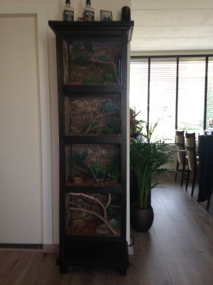

als eerst hier een boekenkassie omgebouwd tot terrrarium voor mijn baby slangen. vier etages met
glazen schuifdeurtjes, computergestuurde led verlichting voor zonsop en ondergang en ingebouwde
gestuurde verwarming.
Mede zie je op de foto mijn deurkozijn, heb alle kozijnen strak gemaakt zodat het nu balken lijken en meteen
de deuren andersom in de kozijn gezet. was ff praktischer met binnenkomen.

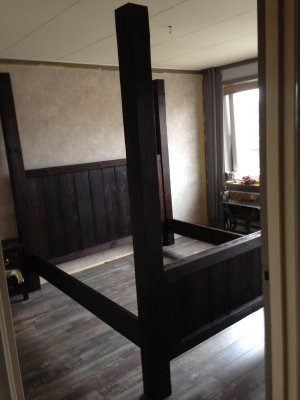

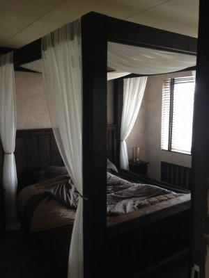

Project slaapkamer.
hele slaapkamer gerenoveerd altijd een hemelbed willen hebben dus wat doe je? je maakt er gewoon een.

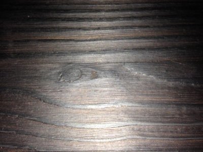

let ook op de radiator deze is geheel ingebouwd en afgewerkt met houten rooster. alle houtwerk is op
japanse wijze gebrand voor relief van het hout geborsteld en geolied zodoende is er totaal geen beits oid

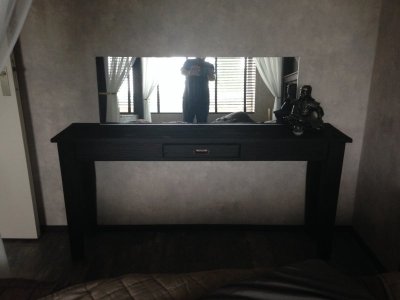

aan te pas gekomen. ook de site table gemaakt van mijn oude eetkamer tafel. voor de spiegel moet ik nog
een lijsie maken.

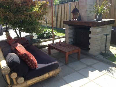

Soms verveel je jezelf, zit je in de tuin staat de kachel er wat naakt bij en krijg je een idee. maak je gewwon even
een schouw van betonblokkies en wat sloophout wat ik nog had liggen. ook de tuin salontafel is zelfgemaakt van eikenhout.

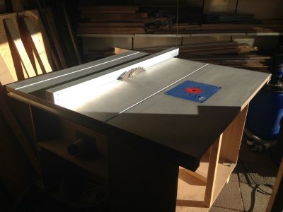

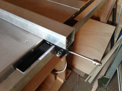

Nu momenteel bezig met mijn zelfbouw zaag en freestafel
gewoon een oude maar goede electra beckum zaag gekocht gesloopt en ingebouwd. daarnaast een kregplaat ingelegt waaraan
mijn hagelnieuwe triton frees komt. bovenblad afgewerkt met allu plaat en meteen maar ff een biesemeyer rail en fence gemaakt
van dikwandig allu koker en stalen T stuk. ben dus ook nog steeds blij met mijn tig las masjientje! mijn hele werkplaats is ook zelf
gebouwd, best handig een tuin van 30 meter. zodra ik klaar ben met de herinrichting post ik hier ook wel ff een plaatje van.
