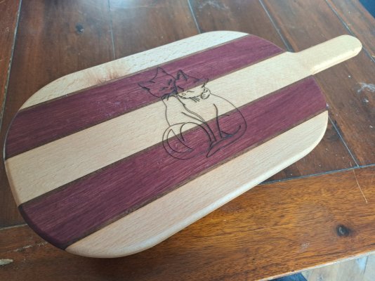

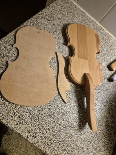

Maar ook het eenvoudig maken van freesmallen voor patroonfrezen. Van de volgende viool-borrelplank (cadeautje waar ik vrienden blij mee maak) had ik aanvankelijk de mallen gemaakt volgens de beproefde methode van lintzagen + netjes maken.
Inmiddels ga ik dit soort werk met de laser doen. Daarbij heb ik ontdekt dat ik beter 2 3mm triplex malletjes op elkaar kan plakken dan proberen te burnen uit 6mm MDF (Praxis) dat een andere dichtheid aan de buitenkant heeft dan binnenin. Even afgezien van de onvoldoende nauwkeurigheid bij het op elkaar plakken van de 3mm malletjes, zie je hieronder wat ik bedoel: bij 6mm MDF (rechts) krijg je aan de zijkant van de mal een "kuiltje", terwijl je dat niet hebt met 2 lagen 3mm triplex (links).

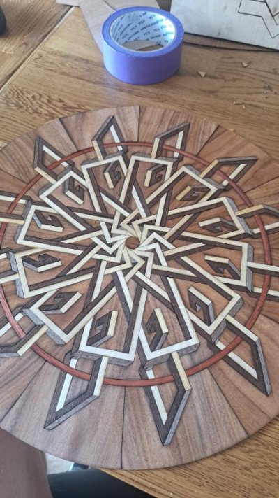

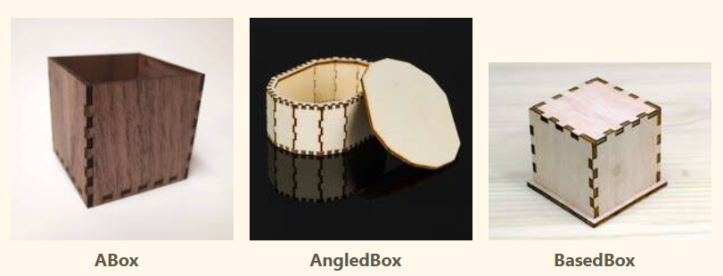

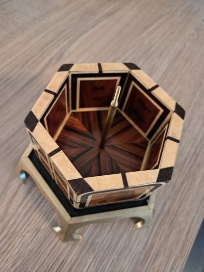

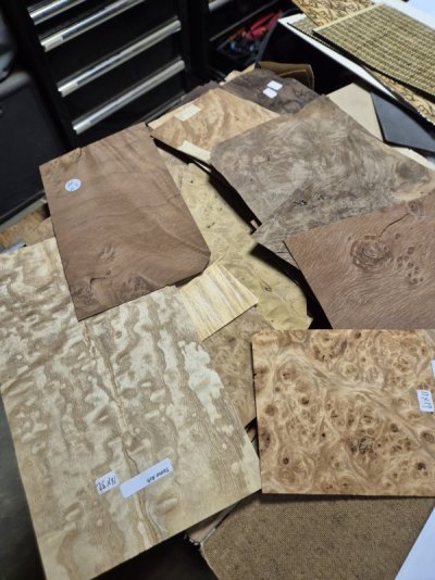

Werken met fineer wordt ook heel anders. Uiteraard kun je het fineer heel gemakkelijk op maat snijden voor bijvoorbeeld gefineerde doosjes. En dat is extra handig als je die doosjes simpel en accuraat maakt met online hulpprogramma's, zoals Boxes.py:

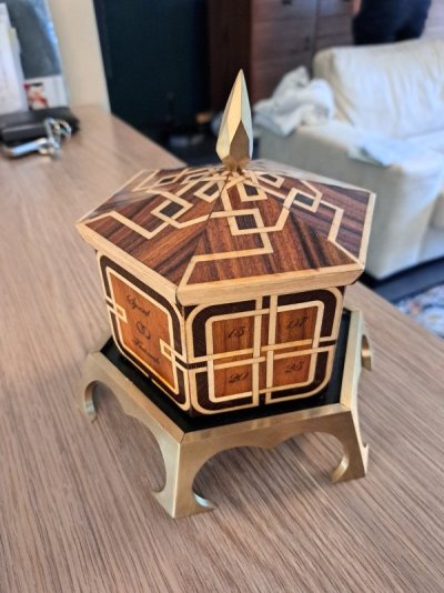

Fineer is een ideale oplossing om die ontsierende snijlijnen te verbergen. Dat kan simpel door het fineer precies op maat te snijden en verder alleen te lakken. Een voorbeeld van hoe ik de borduurhobby van een vriendin en haar dochters probeer te stimuleren door een mooi doosje te maken voor de (laser-gesneden) wikkelkaartjes voor haar borduurgaren (blije gezichten :)):
(Tussenfase waarbij de zijkanten nog moeten gebeuren)

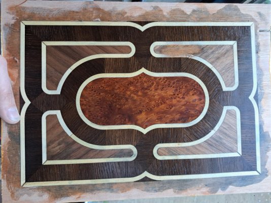

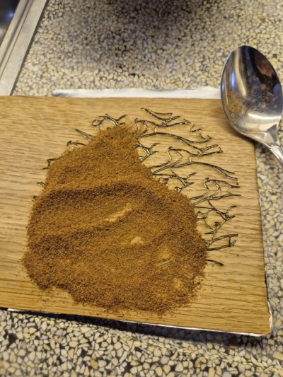

Daarbij heb ik de techniek wat verder opgerekt door achter het eiken fineer zelfklevende metaalfolie te plakken, zodat ik "geultjes" kan graven met de laser, waarbij alles nog op zijn plek blijft zitten. Vervolgens lijm ik met huidenlijm (hé, vioolbouwer, hè?!) slangenhoutzaagsel (van mijn laatste zaagsessie met mijn zoon) in die geultjes (slangenhout: hé, stokkenbouwer, hè?!).
Dan lijm ik het aldus ingelegde fineer vast met huidenlijm op het triplex doosje (half uurtje in de oven op 75 graden), haal heel voorzichtig de folie er af, schraap, ook heel voorzichtig, met een schraapstaal, de lijmresten weg en ik kleur het motief in met kleurstoffen, die ik ook gebruik voor mijn vioolbouw/-restauratie activiteiten. Tot slot lak ik het met een mooie vioollak die eeuwen mooi zou moeten blijven glanzen. Ik geniet daarbij van de manier waarop oude en nieuwe technieken elkaar aanvullen.

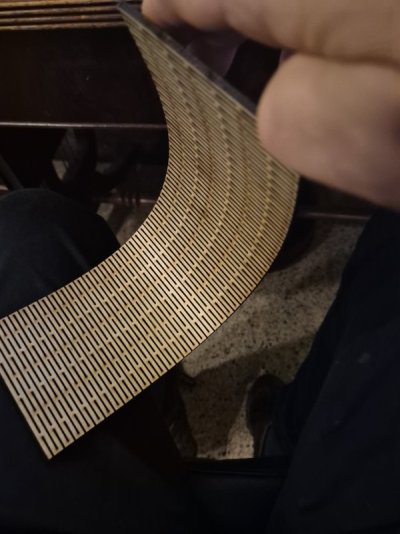

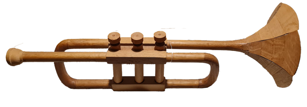

Een van de dingen die ik nog wil onderzoeken is of ik een houten "sier-trompet", die ik als puber heb gemaakt als Sinterklaas-surprise, nog eens na zou kunnen maken met een vloeiend uitlopende beker, dankzij "plooibaar" gelaserd triplex.
1762543534583-png.161888
Daarbij zou ik voor de beker dan gaan werken met het triplex dat als volgt gelaserd is:
Ik stel mij de volgende stappen voor: 6 segmenten van de beker lasersnijden, juiste hoeken eraan schaven, zijde op de randen van de segmenten om die duurzaam met elkaar te kunnen verlijmen, knettermooi fineer uit zoeken uit mijn verzameling en dan een pracht van een beker maken. Moet ik wel zeker zijn dat ik geen foutjes meer maak tegen de tijd dat ik aan het fineer begin. Daar heb ik niet zo heel veel van.
En wie weet kan ik ook ooit een serie maken van mijn "jeugdzonde" van 50 jaar geleden toen ik op 5 Atheneum zat.

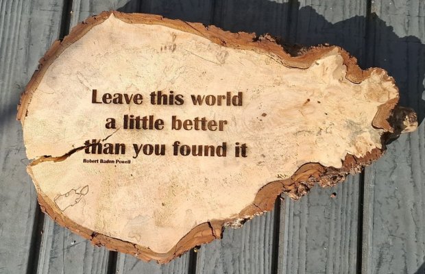

Begin dit jaar kreeg ik de vraag of ik iets kon om een spreuk in een gedeelde ruimte op te hangen die vraagt om de rommel achter je op te ruimen.
Daar heb ik de laser engraver voor gebruikt om een spreuk op een leuk stukje hout te zetten
De scheur zat er al in, ben nu nog op zoek naar een langen haakse ophangschroef om het te plaatsen, op de muur waar hij moet komen zitten randen, lijsten, van ongeveer 3cm dik en de plank moet aan een haje komen wat percies tussen 2 van die randen zit...

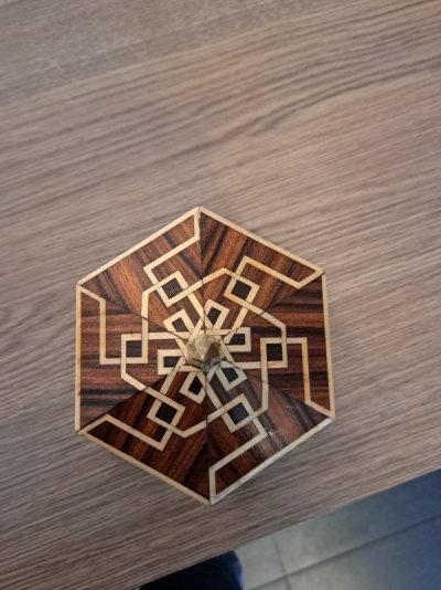

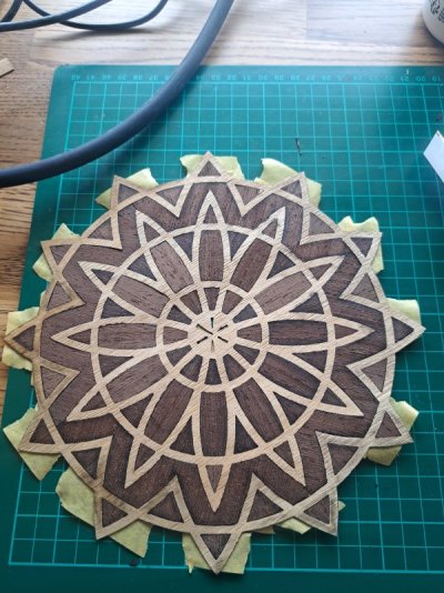

Met een lasersnijder kun jd inderdaad leuke dingen doen:) zoals:

munckf
Zijn dit allemaal dingen die jij er mee hebt gemaakt? Gaaf! Ik neem aan met fineer, of ook dikker hout? Welke laser gebruik jij en wat kan die aan bij snijden?
Ik loop er bij mijn Sculpfun S30 22W wel soms tegenaan dat ik de nauwkeurigheid niet altijd 100% kan vertrouwen. Cirkels die net enkele tienden van millimeters ellips worden. Meethulpjes die opeens in een oplopende reeks van maten bij een van de plaatjes 3/10 mm af blijken te wijken. Op zich is er mee te leven, maar betrouwbaarder/repliceerbaarder zou fijn zijn. Heb jij ook dergelijke ervaringen en heb je daar al oplossingen voor gevonden? Maakt CO2 daarbij nog wat uit tov diode?

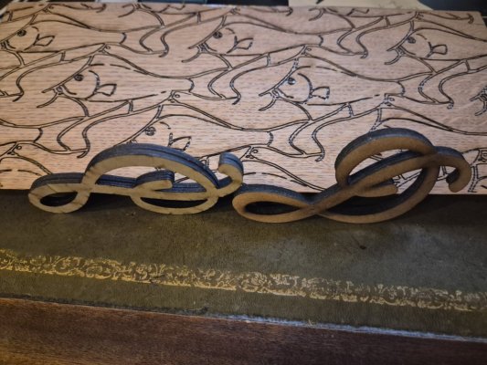

Het "malle ding" op het plaatje er onder, een "Hot Rod" versie van de oude Schicht van Heer Bommel?
T.a.v. het fineren. Ja. In eerste instantie lijken die randjes met blokjes wel aardig, maar op den duur overschreeuwt het de rest van de vorm(en taal). Fineren is een mooie oplossing en misschien is het ook wel andersom. Het laseren is de manier om te fineren objecten te maken.

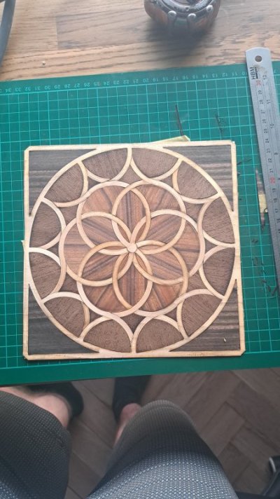

Ja het zijn eigenlijk zelf verzonnen creaties. Ik heb een
Ja het zijn allemaal zelf verzonnen creaties. Het is allemaal gemaakt van 0.6mm fineer. Ik heb een sculpfun sf-a9 40w. Eerlijk gezegd wel echt een fijne machine. Werkbereik is best groot en is makkelijk in het gebruik. Door fineer gaat de machine als boter. Wel een (misschien?) logisch nadeel is dat het brandpunt niet rond is maar meer ovaal. Dit komt denk ik omdat de machine 8 diodes heeft die met spiegeltjes naar 1 brandpunt gaan. Ik denk dat dit afstellen dermate lastig is dat het een soort ovaal wordt. Dit merk je als je een vierkant van 10x10mm lasert. Dit wordt in werkelijkheid 9.95 x 10mm. Uit mijn hoofd wordt de horizontale as altijd wat kleiner dan de verticale as. Gelukkig heeft Lightburn wel een offset functie in elke laag zodat je direct je tekening vanuit autocad kan importeren en laseren. Wel moet je bij elke houtsoort een aparte offset maat hebben omdat elke houtsoort anders lasert met uitbranding e.d. Overigens vind ik 3/10 afwijking best wel veel. Dan voelt het een beetje of een instelling of schaalverhouding niet 100% in orde is? Ik weet niet of de afwijking groter wordt als het gelaserde stuk ook groter wordt? Het kost best even tijd om alles in te stellen zodat het echt plug&play wordt. Verder heeft lightburn nog wel is problemen dat hij niet weet aan welke kant hij de offset moet laseren en dan kan alles ook ineens 0.3mm te klein of te groot worden. Soms kan het dan al helpen om er vierkant omheen te tekenen, klinkt gek maar dat helpt wel. Ik heb heel kort een co2 laser gehad maar instellen met de spiegels is best lastig en de machine is een stuk zwaarder. Verder heeft het ook een waterpomp nodig voor koeling en is het werkbereik relatief klein voor hoe groot de machine is. Wel kun je er veel meer materialen mee laseren omdat de laser niet werkt met zichtbaar licht. Ik zal eerlijk zeggen dat ik de sculpfun veel fijner en beter vind dat die co2 laser. Een stuk veelzijdiger in objecten die je wil laseren en makkelijker in gebruik. Ik wil binnenkort dun multiplex van de bouwmarkt gaan laseren voor een maquette. Misschien open ik hier wel een nieuw topic over.

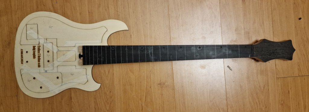

Leuk onderwerp!

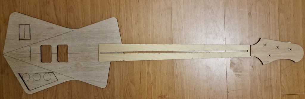

Zelf gebruik ik hem vooral voor mallen, die dan later gebruikt worden om met een volgfrees een contour te frezen (gitaarbouw).

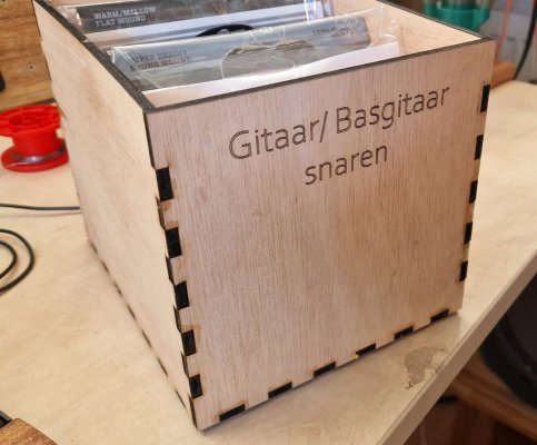

Maar ook wel voor opbergbakjes:
Hier een mal voor een body, en een nek die bijna af is:
En nog een ander instrument.

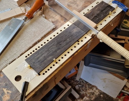

Het idee was ook om mallen te maken voor instrumenten met niet-standaard mensuur (scale length), maar eigenlijk is dat prullen. Ik heb nu een zaaggeleider gemaakt, en plak gewoon een uitgeprinte fretlayout op de toets om de fretslots te zagen.
