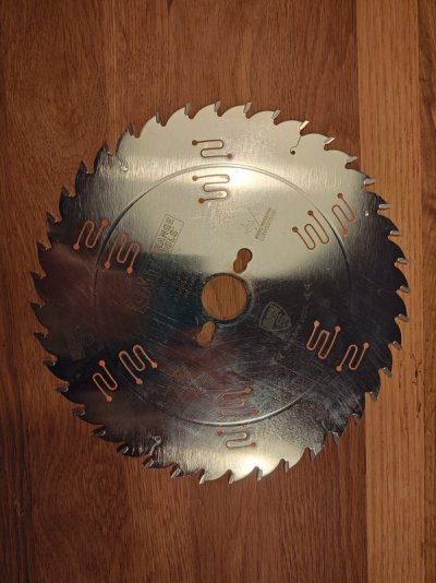

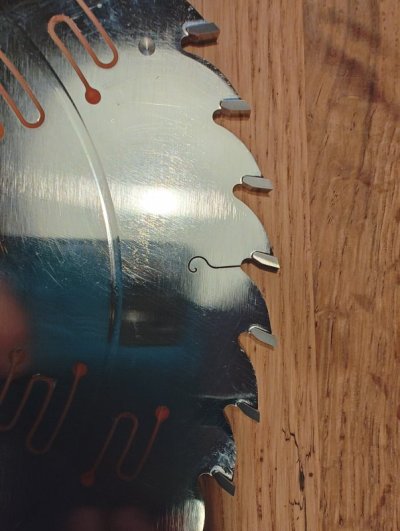

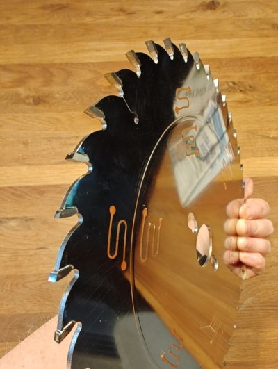

Ik heb een Dewalt 7492 met daarop een CMT 285.640.10M 40 tands zaagblad. Deze zit er nu ruim een jaar op en ik gebruik deze voor schulpen en afkorten van met name hardhout, meestal is dit kersen, noot, esdoorn.
De laatste tijd lijkt het zaagblad meer moeite te krijgen om door hout heen te komen, ik had zelfs een paar keer dat hij halverwege niet verder leek te willen. Meer rafels ook bij sommig hout.
Vandaag had ik een paar stukjes acacia hout en kwam er een soort hard of lijmachtig spul op t zaagblad. Geen idee of dat normaal is bij acacia, ik werk er niet vaak mee.
Lang verhaal, ik heb er nu een nieuw (zelfde) blad opgezet en het oude schoongemaakt. Ik heb een paar fotos bijgevoegd die het zaagblad laten zien. Is het inderdaad aan vervanging of slijpbeurt toe?

Als je met je nagel over een tand krast, voel je het verschil tussen een bot en een scherp blad, ook een indicatie, moeilijk doorvoeren en verbrande plekken op de zaagsnede

Als je nieuwe blad makkelijker zaagt dan je oude blad laten slijpen.
En nu je nieuwe blad nog nieuw is, kan je ze naast elkaar leggen en vergelijken. Ter lering :)

Deze laten slijpen en een 24 tands blad er bij kopen. Voor massief hout zaagt dat fijner. Wat je nu hebt is een beetje een universeel blad. Vooral met dikker hout heeft zo'n blad meer moeite.

Als je denkt dat het blad bot is, ben je al veel te laat om het te laten slijpen.
Van het ogenblik dat je merkt dat het niet meer zo goed of netjes gaat als voordien, is het tijd voor een slijpbeurt.
