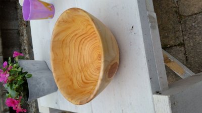

Van wat dikkere conifeer heb ik een paar maanden geleden een schaal gedraaid. Was wel leuk hout om te draaien, maar wat ik me ervan herinner waren scherpe beitels geen overbodige luxe ;). Er zat wel een redelijk mooie tekening in ook (sorry, ik krijg de foto niet rechtop :mad:)
