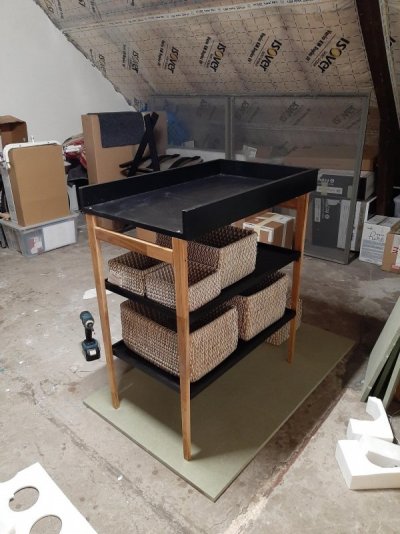

voor ons eerste kleintje heb ik een verzorgingstafel gemaakt.
Enkel 1 groot probleem... de tafel wankelt.
Hoe los ik dit het beste op
Poten zijn gemonteerd door een m6 bout bovenaan de kopse kant.

Hoe wankelt hij? Is hij niet star en kan de bovenkant van links naar rechts en/of van voor naar achter bewegen?
Of wiebelt hij omdat een van de poten de grond net niet raakt?
In het eerste geval de poten meer star maken. Dan zit er onvoldoende verband in de tafel. Daarom zit er in een boekenkast ook altijd een achterplaat, die zorgt er ook voor dat de kast niet naar de zijkanten weg kan zakken. Dat moet je dus met jouw tafel dan ook doen. Nu is een hele plaat niet mooi daar, dus zoals al aangegeven, bijvoorbeeld door schoren toe te voegen (of met de kleine driehoekjes, in feite ook schoren en dezelfde functie als de achterplaat in de boekenkast).
In het tweede geval kijken welke poot de grond niet raakt, en van de poot ernaast een stukje afvijlen/schuren. Of inderdaad het welbekende bierviltje.

Hij beweegt vooral van voor naar achter.

Dat is nogal ambigu, het is lastig voor ons om in te schatten wat jij de voorkant noemt.
Zoals collega klusrob al zegt, kun je het oplossen door er ergens een viltje onder te leggen? Zo ja, dan zijn je poten niet even lang (of je vloer niet vlak)
Als dat niet lukt, neem dan eens een lat die je van links voor boven naar links achter onder laat lopen en dan vastklemt, idem voor links voor onder en links achter boven en rechts. Maakt dat het beter?

1 pak een potlood of pen, 2 zet de tafel vast 3 Lijntje om ieder pootje en 4 netjes die mm-erts er af zagen. = klaar

Hoi tompie,
Leuk ding!
Ik denk dat je aan de lange zijdes tussen de voorste en achterste poten ook een plank moet maken. Net als je aan de voorkant hebt gedaan. Ook op dezelfde hoogte.
Je kan ook even proberen om aan de lange zijdes schoren te gebruiken: vanaf de voorkant boven een lat naar de achterkant onder. Vast zetten met lijmtangen; dan kan je eens kijken wat dat doet.
Komt de achterkant vast tegen de muur te staan dan is de meest pragmatische oplossing: aan de bovenzijde vastzetten tegen de muur.
Zo niet, dan zul je op een of andere manier moeten gaan schoren ( bijv. een kruis ). Ik snap dat dat aan de zijkanten lastig zal gaan, omdat je de mandjes goed bereikbaar wil houden. Maar je kan wel proberen in het midden (tussen de mandjes) een X te maken. Van hout maar kan bijv. ook met stalen spandraden, zodat het minder massief lijkt.
Succes en laat ons weten wat je hebt gedaan om het op te lossen.
