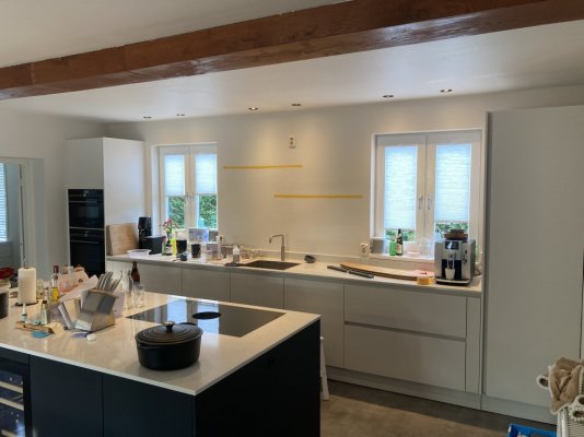

Bij mij uit de familie kwam de vraag of ik wou helpen meedenken over een paar plankjes aan de muur in de keuken.
De keukentafel die er al stond is een grote ovalen tafel met een schuin aflopende (zij-)kant eraan.

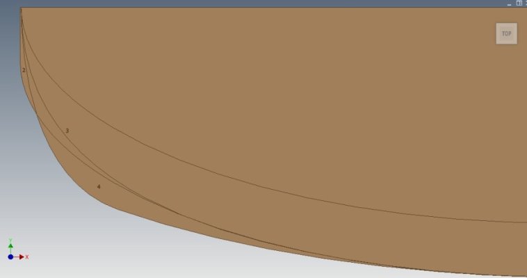

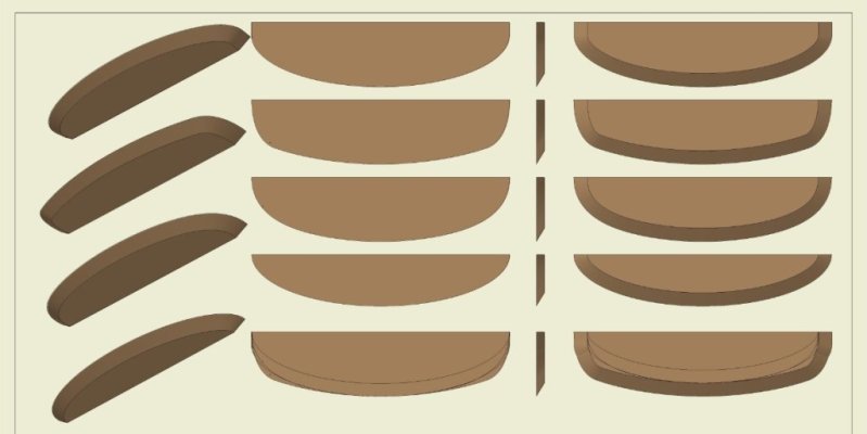

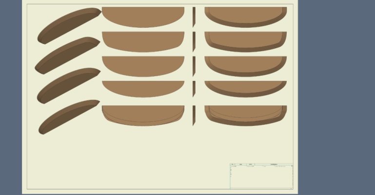

Dat idee heb ik meegenomen naar de plankjes en daar heb ik een aantal voorbeeldjes van getekend. Praatplaatjes noem ik ze, helpen om iets makkelijker een keuze te maken. De ene is iets hoekiger, de andere wat ronder enz.
alle vormen over elkaar heen gelegd zodat de onderling verschillen goed zichtbaar zijn

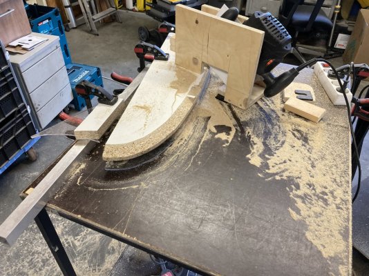

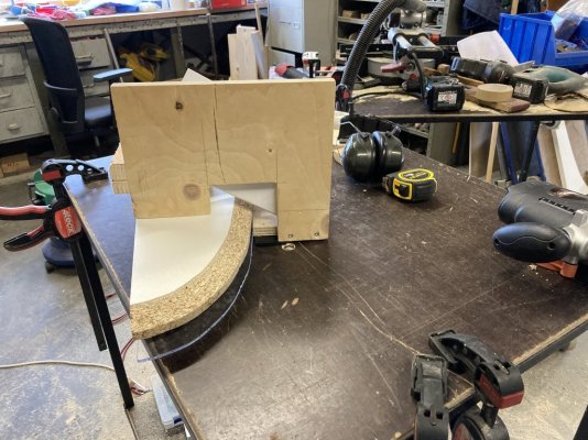

Daarna ben ik begonnen met het moeilijkste: de schuine kant aan het hout krijgen. Zo ben ik begonnen met een stuk resthout spaanplaat en een mal te maken waarover een bovenfrees kan lopen. de bovenfrees kan ik dan heen en weer halen, en zo beetje voor beetje een schuine kant eraan frezen.
Maargoed, dat was ook nieuw voor mij dus was het tijd voor een proefmodel (Proof-of-Concept). Lekker beetje klooien en proberen is nog best leuk.

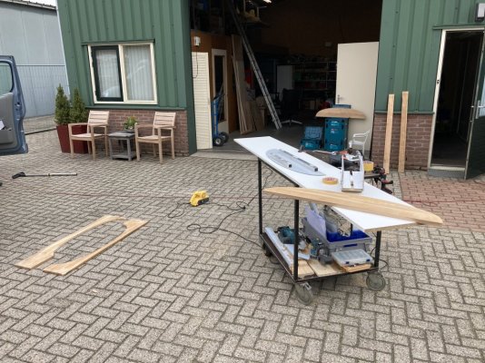

Onderste plexiglas plaat effe snel ruwweg uitgezaagd. Het plaatje underlayment wat vlak op tafel ligt moet telkens tegen de plexiglasmal komen.
Beetje spelen met verschillende dieptes van de frees, kijken wat mooi is, hoeveel opstaande rand laat ik staan.
Hier nog een uitschieter gehad met de frees, gelukkig is het maar een proefje.
Test is geslaagd. Wat ik in gedachten had klopte aardig en een goede basis om door te gaan.
Nog een keer terug naar de tekentafel om het definitief te maken. Die gele plaatjes kon ik ook met de cnc laten frezen, alsook die oranje onderplaat / mal

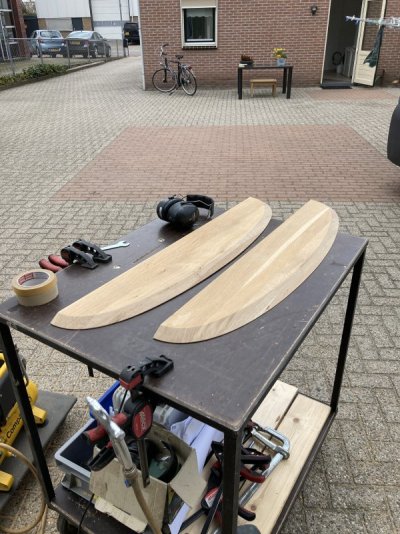

Speeltijd is over, alle ingredienten om voor het echie te gaan.
Wauw, ze zijn echt mooi geworden

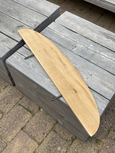

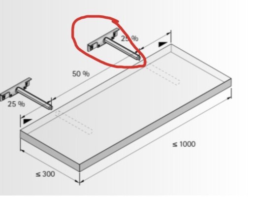

Qua montage had ik zoiets in gedachten, echter bleek de plank dunner te zijn dan dat ik had gedacht.

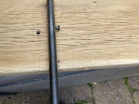

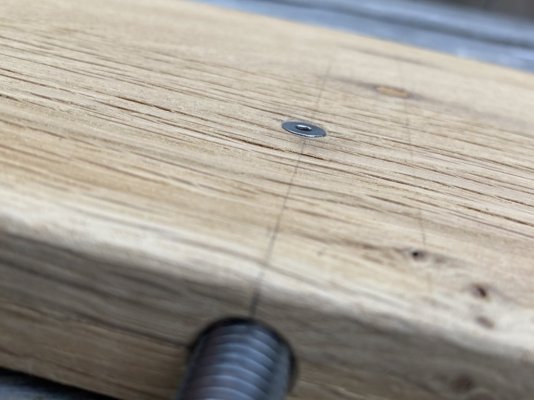

Toen heb ik hetvolgende bedacht. Draadeinden in de plank en met een klein boutje borgen. Dat was wel even een priegel werk.
zelf draad getapt in de draadeind voor het borgboutje

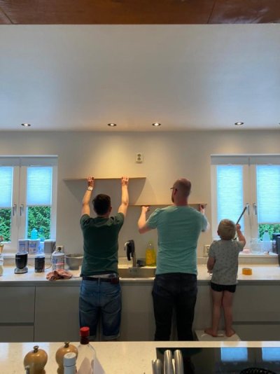

Tadaa: Het eindresultaat

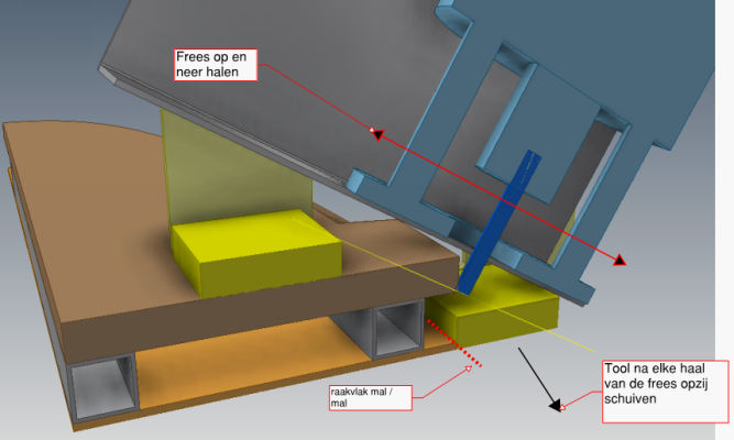

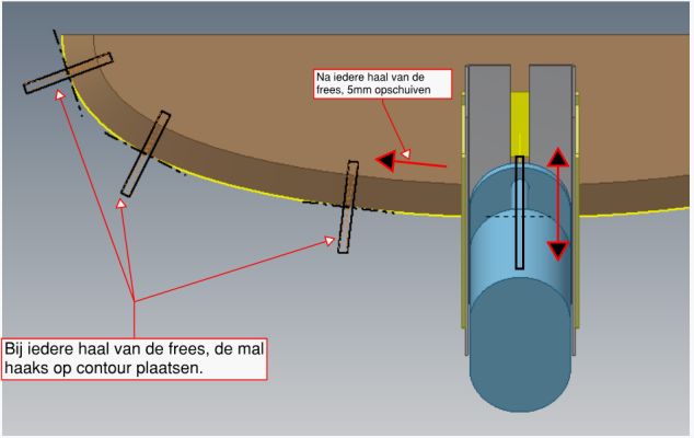

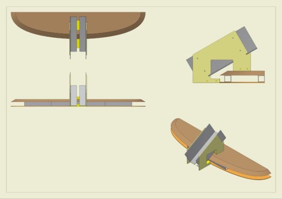

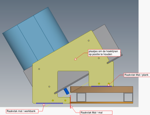

Ik heb eigenlijk een paar ideeen bij elkaar gebracht, dat denk ik begonnen ben bij een flattening sled.
een tool om je bovenfrees repeteerbaar ergens overheen te halen om iets te kunnen vlakken. Daar had ik al eens ervaring mee opgedaan en dat werkte best goed.

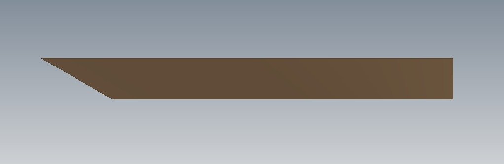

Wat ik herkende in de schuine rand van een ovaal, is dat als je haaks op de contourlijn een doorsnede maakt, die doorsnedes er altijd hetzelfde uitziet.
de problemen 1 voor 1 oplossen en ergens beginnen

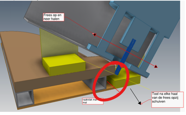

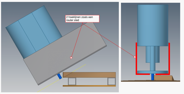

Als ik nou 'iets' kan maken waardoor ik de frees schuin over het hout heen kan laten gaan.
De frees wil ik over twee hoeklijnen laten lopen, net als bij zo'n flattening sled, mooi glijvlak voor de frees.
De hoeklijnen 'zweven' nu nog en daarvoor heb ik twee gele plaatjes bedacht, die zowel op de tafel als op het werkstuk rusten. Zie blauwe stippel lijntjes.
De rode stippellijn is ook een belangrijke. Die bewaard de afstand tot de onderste mal (controur van de ovaal)
Precies op de helft doorgesneden

Als je de mal breder maakt kan je de frees een kwartslag draaien en wellicht de geleider gebruiken om de diepte (in/uit) de mal in te stellen. Dan kan je wellicht in plaats van in/uit de mal en dan rondom eerst rondom frezen en dan de frees verder in/uit met overlap en de volgende gang rondom maken.
Ik denk dat de bewerking dan wellicht uit te voeren is...

hoe hou je de mal op zijn plaats, terwijl je de frees op en neer haalt ?
Hiervoor moet ik even in m’n geheugen graven, het is al even geleden dat ik dit gemaakt heb.
De frees bewegen gaat met 1 hand en met de andere hand de mal tegen de andere mal en tafel drukken, dat was stroef genoeg.
Voor de zekerheid heb ik in kleine stapjes in diepte gefreesd.

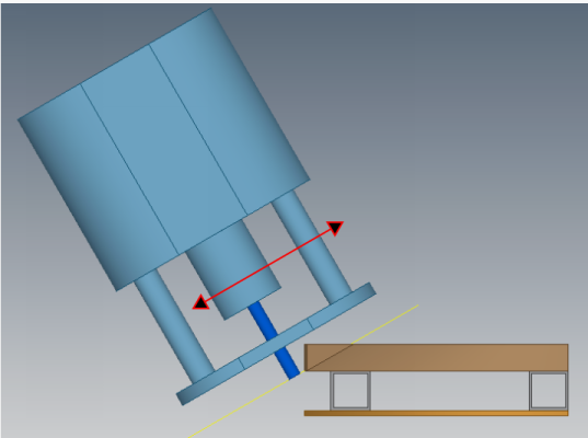

Dat ging best wel langzaam (misschien gewoon ongeduldig) dus later heb ik ook nog wat anders geprobeerd, wat ook wel goed ging, eigenlijk nog beter.
Dat was de frees op 1 plek/diepte houden in de mal/hoeklijnen, en toen de gehele mal van links naar rechts halen.
Zelfde principe maar net andersom gedacht.

Mooi hulpstuk en een nog mooier resultaat. Ik vraag me wel af, hoe ziet het contact tussen dat gele blokje onder aan je hulpstuk en de mal er uit?

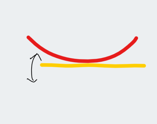

Ik kan het niet helemaal goed zien maar het lijkt dat het gele blokje een rechte kant heeft en met dat vlak een kromme moet volgen. Ik heb lang geleden een soort gelijk iets geprobeerd maar ik kreeg de geleiding niet helemaal stabiel omdat mijn rechte vlak kon bewegen ten opzichte van de kromme referentie. Hieronder een artistieke schets die hopelijk duidelijk maakt wat ik bedoel.
Die gele lijn kan wat om de rode kromme heen wiebelen. Heb jij iets in in ontwerp om dit stabiel te houden? Of is het meer een kwestie van een vaste hand?
Mijn gedacht is om in plaats van een recht vlak twee pennen als geleiding te nemen, twee contactpunten op een kromme geeft altijd een stabiele situatie.

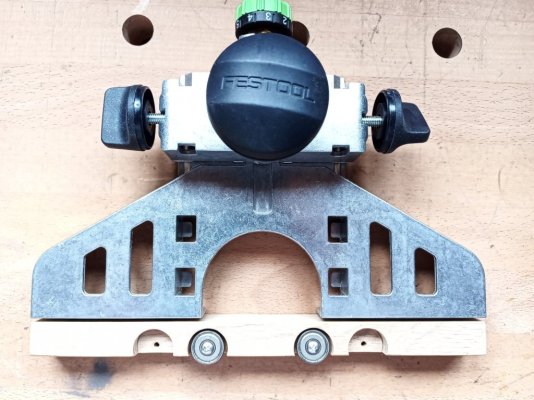

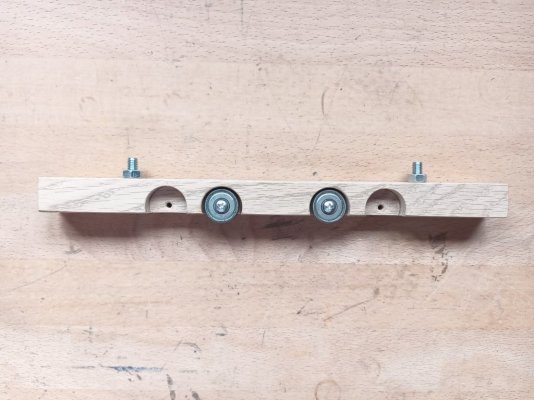

Ik heb dat probleem ooit gehad met een trapleuning waarin een ledstrip gefreesd moest worden. De oplossing was eigenlijk heel simpel. Zie foto's.
De 2 extra uitsparingen voor de lagers waren bedoeld om de geleider aan te kunnen passen aan de mate van kromming. Immers, hoe breder, hoe stabieler.
Wanneer het wat wiebelt is volgens mij niet zo erg, je kan nooit dichterbij komen zodat je onbedoeld te veel wegfreest. Door een paar bewegingen heen en weer te maken compenseer je dat wiebelen er wel uit.
Met twee pennen moet je oppassen: bij het begin en het eind kun je juist wel dieper gaan dan bedoeld, dan zou je daar de mal verder door moeten laten lopen om dit te voorkomen.
Ja dat is helemaal waar natuurlijk! Je zal nooit per ongeluk te veel materiaal wegnemen, eerder te weinig en dat is zo opgelost.
