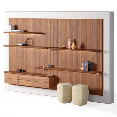

Mijn vrouw wil een wandmeubel in de stijl van bijgesloten foto.
Nu breek ik mijn hoofd erover hoe zoiets te maken. Met name twee aspecten maken het lastig:
1: hoe zorg ik ervoor dat de indeling flexibel is, dus dat je een kastje of een aflegplank ook op een andere plek/hoogte kunt hangen
2: de achterwand is geribbeld notenhout, ik heb wel een frees maar zoveel ribbels parallel frezen is geen doen verwacht ik
Als compromis heb ik nu voorgesteld voor de achterwand edelfineer platen te gebruiken (dus geen ribbels) en vertikaal daartussen (om de 60 cm of zo) een F-systeem rail te plaatsen (eventueel gespoten in de kleur van het hout). Door de voorkant vlak te maken denk ik dat rails niet storend opvalt. (in het orgineel zit er ook een metalen strip van een mm of 5 tussen waaraan de elementen opgehangen worden)
De F systeem dragers kunnen onzichtbaar in een kastje geplaatst worden. Voor de planken maak ik dan een verhoging aan de zijkant zodat ook de drager hiervan ook redelijk onzichtbaar is.
Nadelen hiervan zijn:
- het is niet optimaal flexibel omdat ik bijvoorbeeld geen doorlopende plank kan realiseren. De F-rail waar beide planken gezamenlijk op uitkomen is immers al door de ene plank " bezet". Ik zou er natuurlijk meerdere F-rail kunnen plaatsen die dicht bij elkaar gemonteerd zijn, maar dan gaat het wel storen denk ik
- die ribbels in de achterwand maken het meubel wel bijzonder, dat aspect mis ik en daardoor wordt de uitstraling toch minder luxe denk ik.
- hoe zorg ik ervoor dat de verlichting onder de horizontale planken ook gemakkelijk mee te verplaatsen is zonder dat er snoeren in het zicht komen.
Vragen:
Heeft iemand een beter idee voor het railsysteem?
Hoe kun je ribbels realiseren (zijn er bijvoorbeeld schaafmessen die dit kunnen / ik kan tot 30 cm breed vandikte schaven)? De kast moet iets van 2 - 2,5m breed worden.
Hoe is de verlichting eenvoudig te realiseren / ik wil ledstrips gebruiken die op 230v werken.
Ook de TV moet in dit meubel komen / kan die ook aan zo'n F-systeem hangen (zit nu met de gedacht om de TV op een plankje in de kast te zetten)
Alvast bedankt voor het meedenken.
