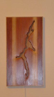

Pas geleden deze wandlamp gemaakt van Red Cedar, het dunne lijstje is een voor mij onbekende houtsoort. De randjes van de uitsparing zijn eerst gebrand met een creme brulee brander, daarna met een staalborstel op de dremel geschuurd en vervolgens met gewoon schuren van korrel 80 tot 400 glad gemaakt. Het geheel is afgewerkt met een blanke beits.

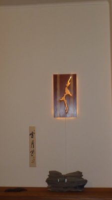

Fraai lampje! Past ook goed bij de andere objecten op de foto. Goed bedacht!

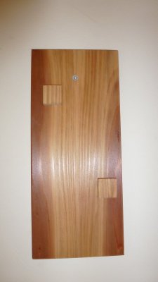

Ben ook benieuwd naar achter en binnenkant. Wat voor lichtbron heb je gebruikt? Ledlintje?
Groet, Rob.

Dank jullie,
Hierbij de foto's van de achterkant en binnenkant. Ik ben echter wat te snel geweest met lakken (uh ja ik zei dat ie gebeitst was maar is lak) want er staan nog wat potloodlijntjes :eek:
De lichtbron is inderdaad een flexibele ledstrip. De uitsparing heb ik met een decoupeerzaag gezaagd vervolgens gaan branden en de randjes bijgewerkt.
