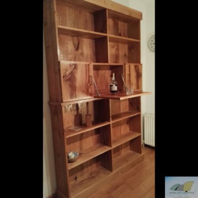

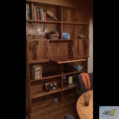

Wandkast met Bar

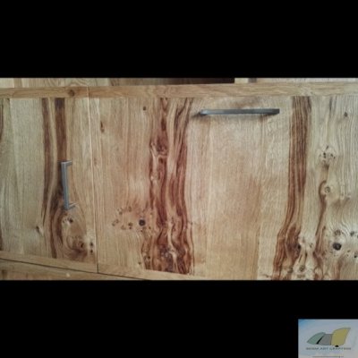

De Wandkast is handgemaakt van oude, ruw gezaagde Franse eiken planken. In de kast, die primair voor boeken is bedoeld, bevinden zich drie kleine kastjes. De middelste is een Bar met een klep om drank op in te schenken. De beide flankerende kastjes zijn voor glazen en andere kleine spulletjes. Het woeste houtpatroon is over de drie deurtjes gespiegeld. De Wandkast heeft daardoor een heel warme, natuurlijke uitstraling.
Bar in het midden van de Wandkast

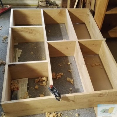

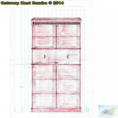

In 2014 ontstond het idee om samen met mijn dochter Sandra een Wandkast voor haar te maken. Toen woonde ze nog in een flat in Eindhoven, dus daar was de maatvoering op gericht. Tijdens het ontwerpen kwam al snel de behoefte om ook een paar afgesloten kastjes erin te hebben, met de mogelijkheid om een drankje te kunnen schenken. De kast zou een “strakke” vormgeving moeten hebben, maar het hout zelf moest juist robuust zijn, met de knoesten en scheuren goed zichtbaar. Sandra heeft het ontwerp gemaakt en ik heb geholpen om de constructie mooi en stevig te maken. Op de basistekening zien we de drie kastjes, met de bar in het midden van de Wandkast. Hij zou uit twee op elkaar te plaatsen delen moeten bestaan, anders konden we hem niet maken en vervoeren. Het project zou zoveel mogelijk gezamenlijk worden uitgevoerd.

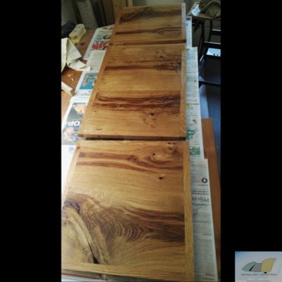

Frans ruw Eiken

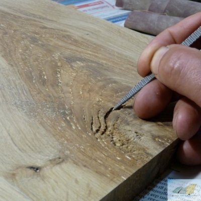

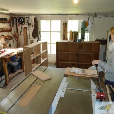

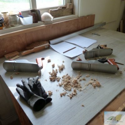

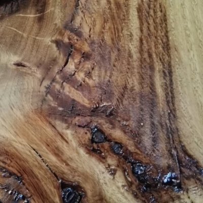

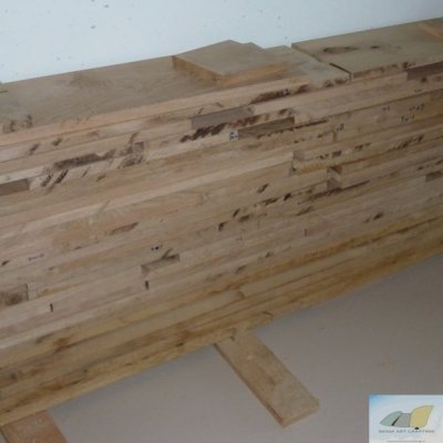

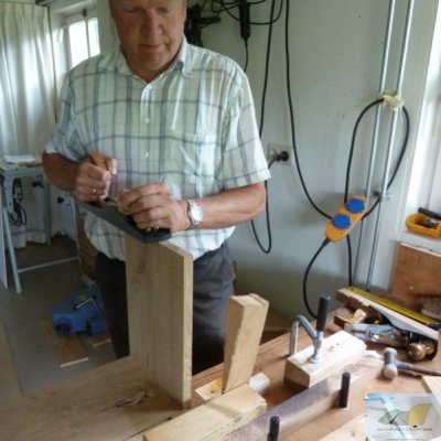

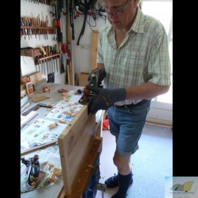

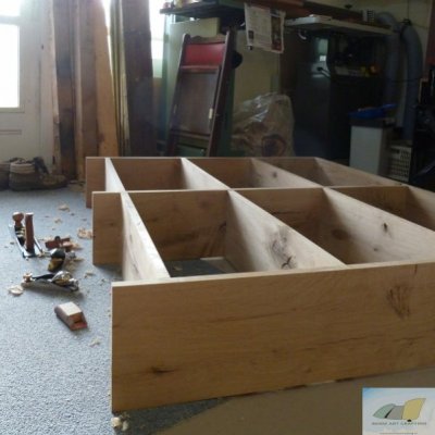

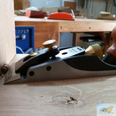

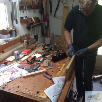

Bij een grote houthandel in 2e hands hout, gevestigd in een oude steenfabriek aan de Waal hebben we mooi “historisch hout” gevonden. Een partij oude ruw gezaagde planken, allemaal uit de zelfde Eik. Dit gaf ons de mogelijkheid om de planken bij elkaar uit te zoeken qua tekening en houtstructuur. Zo konden we de zijkant van de onder- en bovenkast mooi door laten lopen en de paneeldeuren perfecte kopieën van elkaar maken ! Het hout heb ik eerst evenwijdig gezaagd en toen door de vandiktebank op gelijke dikte gemaakt. Het hout is, door zijn grote knoesten, weerbarstig om mee te werken, maar ook heel mooi. De planken lagen eind 2014 allemaal genummerd klaar voor de wandkast.

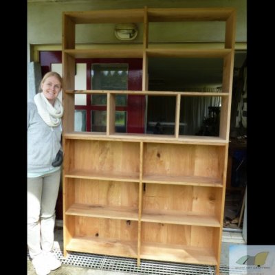

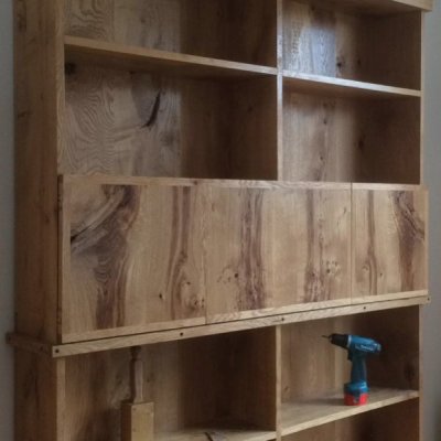

Lang en leerzaam project

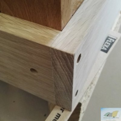

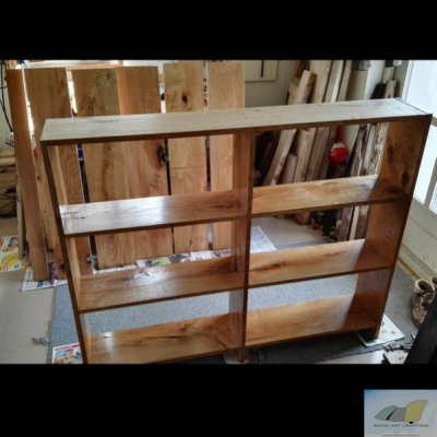

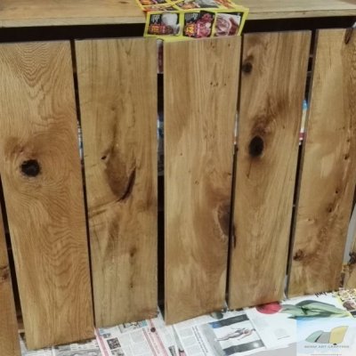

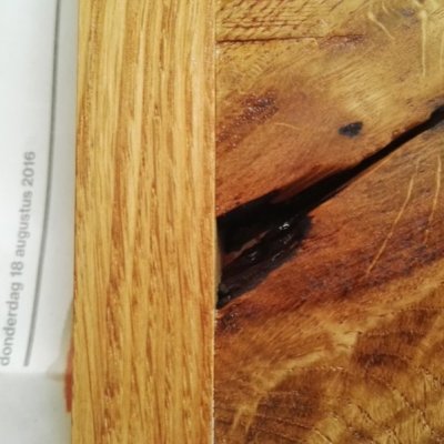

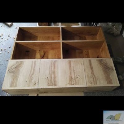

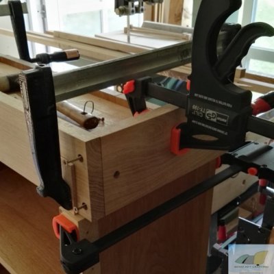

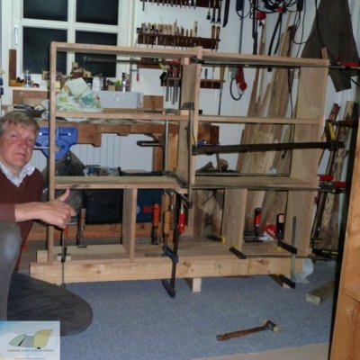

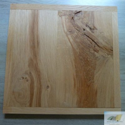

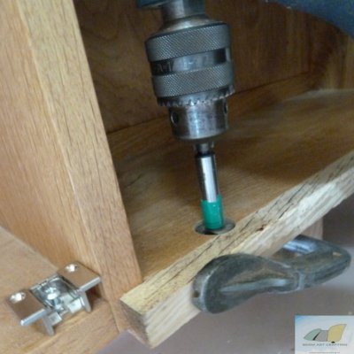

In 2015 hebben we heel weinig kunnen doen. Sandra ging in Utrecht wonen in een oud huis, waar heel wat aan gedaan moest worden. De tijd die we samen hadden is daarin gaan zitten, ook leuk. In 2016 hebben we dus het gros van de werkzaamheden gedaan. De wandkast is toen in elkaar gezet: eerst de onderkast, toen de bovenkast en daarna de deurtjes en plinten. De bovenkast is hoger dan het oorspronkelijk ontwerp, de nieuwe woning liet dat toe. De kastdeuren krijgen hun definitieve ontwerp: door omlijsting toe te voegen konden we toch de zachtere, maar zeer mooi gestructureerde, delen gebruiken voor het patroon in de deurtjes.
Werking van het hout

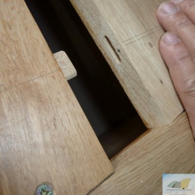

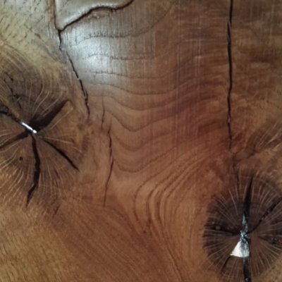

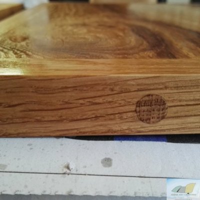

De planken hebben jaren in opslag gelegen bij de houthandel De vochtconditie is nu eenmaal overal verschillend: ook bij mij in de werkplaats onder het huis is er verschil tussen zomer en winter. Er wordt nauwelijks gestookt en de temperatuur is doorgaans tussen de 15 en 18 graden celsius. Tevens hangen er altijd waterbakken in de ruimte en een vochtmeter ter controle. Natuurlijk heeft het hout gewerkt, ook in de delen van de wandkast die al gedeeltelijk in elkaar zaten.

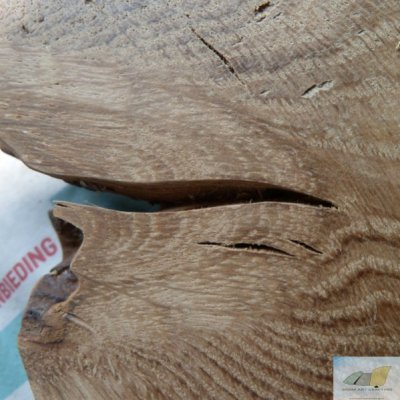

- keuze ruw Frans eiken
- ontwerp van Sandra

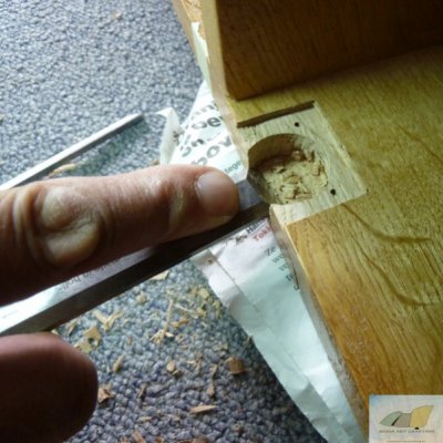

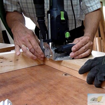

- planken voorbewerkt met schaaf en zaag
- de set gebruikte schaven

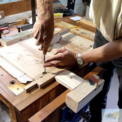

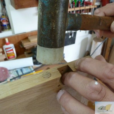

- test met domino

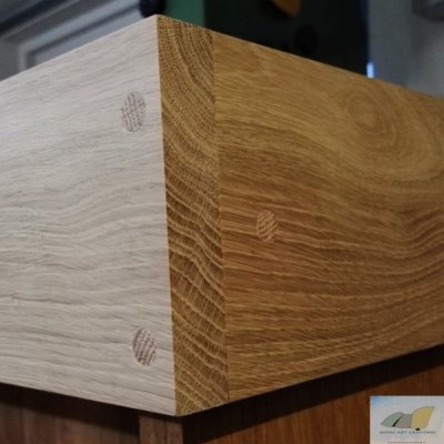

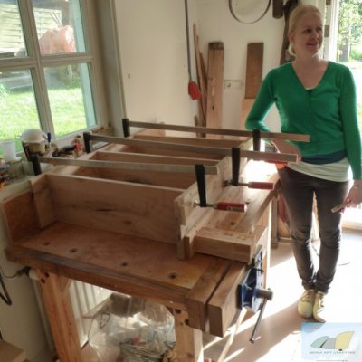

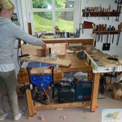

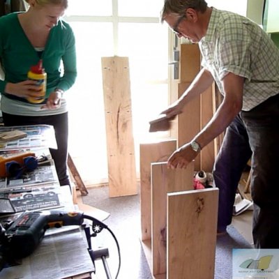

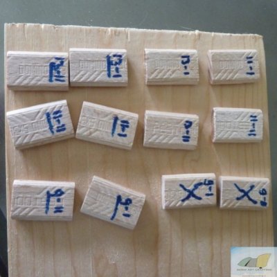

1e post wandkast

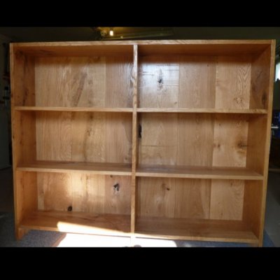

Wandkast met Bar
Frans ruw Eiken
fotos:
- test met domino
