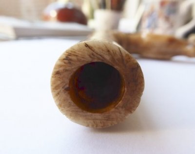

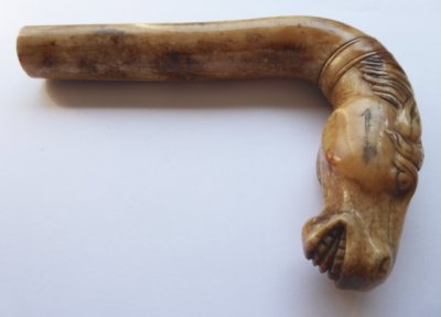

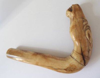

Bij deze wat foto's
ik heb deze afmetingen van mijn vader doorgekregen:
Doorsnede buisvormig einde: 2 cm; doorsnede gat voor stok : 1,1 cmDiepste diepte gat (midden): 5cm; Practische diepte gat ( naar de kant toe): 4 cm
ik zal tzt even met de schuifmaat kijken om het wat accurater op te meten.
Ik denk dat voor zo'n kop een hazelaar tak iets te rustiek is (desalniettemin, bedankt voor het aanbod Jan! )
2 delig zou mooi kunnen zijn, maar ik denk dat ik het uit 1 geheel persoonlijk mooier vind. Al is het mischien wel mooi om meerdere stukken aan elkaar te lijmen, om kleur verloop te krijgen (stuk ebben bovenaan, dan een stuk maple eronder, bijvoorbeeld. Maar ik vermoed dat ook daarvoor een draaibank nodig is die het geheel in 1 keer kan pakken.
Gezien de kleur van de kop is maple denk ik ook mooi als ik het donker maak met een beits of eboniser, al heb ik daar geen ervaring mee nog.

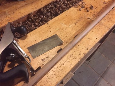

even een kleine update: Met de hulp van chris is de stok 8-hoekig gezaagd. Daarna ben ik met de schaaf naar 16 hoekig gegaan en nu met het schraapstaal de hoekjes er verder af aan het halen. Als maar ronder en ronder :) image1.jpg
