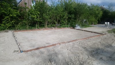

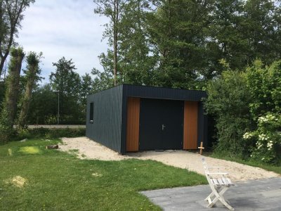

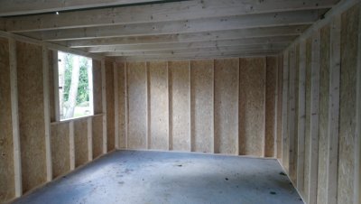

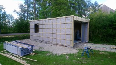

Zoals beloofd hier enkele foto's van de schuur! Ik ben erg blij met de uitstraling.
Uiteindelijk voor een goede prijs populieren multiplex kunnen kopen, dus daar ben ik voor gegaan.
Dat is deze week geleverd, nu nog even wachten op de elektra en dan aan de slag!Ringbalk.jpgcasco.jpgBuitenkant af.jpgBinnenkant.jpg

Ziet er strak uit, populieren multiplex is alleen wel zacht, daar ga je dus wel op termijn wat butsen e.d. in zien.
Roelof87
28 nov 2019
35
Dank je wel!
Populieren is inderdaad wat zacht dus die butsen zal ik op de koop toe moeten nemen.
De platen zien er wel geweldig strak uit.
